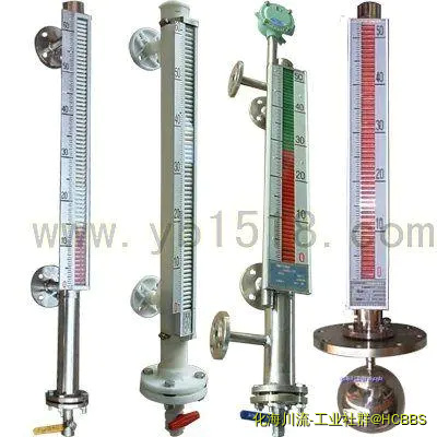

  HD-UHZ顶装式磁翻板液位计是直接安装于容器顶部,通过浮球随液面(或界面)的上下移动带动磁性连杆上下移动,由磁性连杆内的磁钢利用磁耦合原理驱动磁性翻板指示器,用红蓝两色(液红气蓝)明显直观地指示出工艺容器内的液位或界位,可远距离传送和实现自动控制。主要由本体部分、就地指示器、远传变送器及上、下限报警器等几部分组成。
  HD-UHZ顶装式磁翻板液位计护导管安装必须保持垂直。液位计安装时连杆不能弯曲,必须挺直装入。
  液位计安装完毕后,需对指示器的磁翻柱用所附磁钢引导一次。使零位以上指示白色、零位以下指示红色(指空罐情况下,如罐内已有液体,有液体部分指示红色、无液体部分指示白色)报警器是根据上述磁钢特性,通过无触点报警开关使转换起触点按液位给定值动作从而达到液位控制的目的,报警开关安装在液位计所需控制位置,转换器安装在控制室内。是利用磁藕合原理进行工作的,产品弥补了玻璃管液位计不能在高温高压下工作且易碎的多重缺点.
  另一种安装方式是侧装式。无论那种方式都可以捆绑远传装置,使液位计即可以就地显示液位,又可以远程监控液位.捆绑后的磁翻板液位计可称为HD-UHZ顶装式磁翻板液位计.

好像少了核心。查询补充点:
顶装式磁翻板液位计分为上下两部分,上部在容器顶部,下部安装在容器内,由法兰与容器法兰连接。液下部分导管内浮子由连杆与上部导管内磁性头连成一体。当液体变化时,浮子带动磁钢在导管内上下运动,带动显示部分红白指示球翻转,在面板上读得液位高度。
顶装式磁翻板液位计在安装时,一定要上下垂直,不能有倾斜,否则会影响液位的测量,会出现液位不准或磁翻柱不工作等现象。如果磁翻板显示板过高,需加装辅助设施给予固定。
