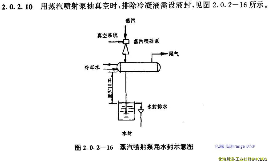

各位前辈请教一下,2.0.2.10这一条设置液封是为什么呢?喷射泵出口出来的不应该是高压汽吗?如果是高压汽,岂不是很容易就把水封槽的水全部冲出来了?为什么还要预留100kpa的水柱头?如果说分离罐内是负压,这个10水柱是用来防止这个水被抽进分离罐吗?附图是个人看法,求指教

喷射泵出口是高压,但是进入气液分离罐后压力就卸掉了,分离罐有气相出口,平时分离罐内没有液位。真空系统往往有压力变送器,与蒸汽喷射泵的蒸汽管道或进蒸汽喷射泵的工艺气体管道或尾气补回真空系统管道上设调节阀,来调解系统真空度,如果调节阀设在蒸汽侧,此时蒸汽量少,喷射泵出口与真空系统压力接近,即为负压。另一方面,气液分离罐有冷却水换热,蒸汽喷射泵过来的蒸汽转为凝水,体积减小,也会产生负压。10米水柱就是完全按照全真空考虑。
同样的,真空系统进喷射泵前,往往也有一个换热器或带冷却水或冷冻水的分离罐,也需要10米水封。

理论最高真空度是-0.1MPa,设置的液封高度大于10米(>0.1MPa),就是为了克服此真空度,使冷凝液能顺利的流到贮槽中。

请问您所提到的防止水被高压蒸汽冲出是怎么实现的呢?10m的水柱就算是没有压力也能自流下来啊
