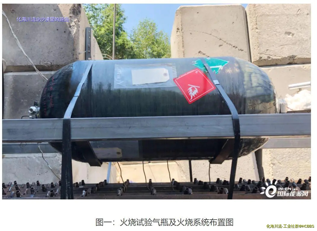

未势能源自主研发的70MPaⅣ型瓶近日就进行了火烧试验。在瓶内充装气态氢气介质状态下,通过外部火烧试验装置,有效模拟气瓶在整车火灾发生时的情景,验证气瓶受到烧灼时内部压力、温升及瓶口阀应急泄放的性能表现。
同时,为保证纤维高压储氢气瓶在火烧条件下的安全性,未势能源按照国际欧盟认证要求,从着火位置、火焰温度等多方面逐一进行了验证。

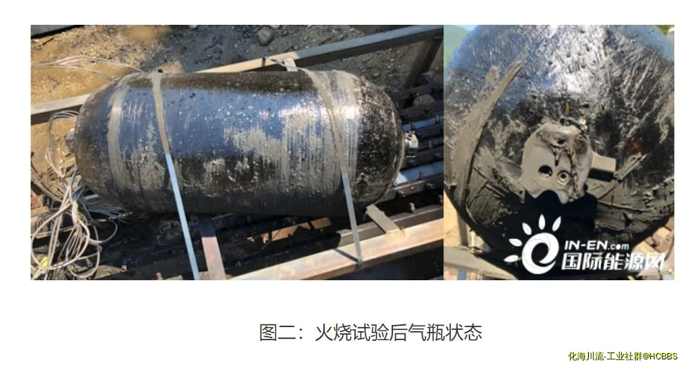

试验过程显示,在火烧环境下,未势能源70MPa IV型储氢瓶内部压力保持在70MPa,压力值基本无变化,未势能源自主研发的瓶口阀内置的TPRD在球泡温度达到110°C时被激活,气瓶内压力短时间内由70MPa急速下降到1MPa以下,瓶内气体得到安全释放,气瓶表面纤维及内胆密封结构无任何破裂迹象,且气瓶安全相关功能在整个防火试验中得到完整保留。
