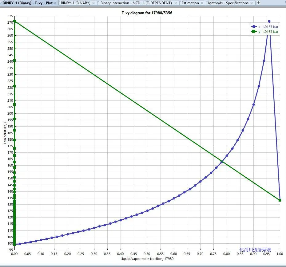

以上两种非库组分估算物性时,
为什么没有CPIG(理想气体热容)数据。
使用这个方法时
结果是
问题是分子结构之前也输入了。为什么呢?请各位专家指点迷津,不胜感激。

分子结构被输入是因为非库组分物性估算方法(如QSAR/QSPR模型、群贡献法等)通常需要分子的结构信息来预测物理化学性质。这些方法通过分析分子的结构特征(例如官能团、分子量、极性等)来估算其物性。因此,提供精确的分子结构是进行有效物性估算的基础。

输入之后还是有问题:
*   WARNING IN PHYSICAL PROPERTY SYSTEM
      GROUP CONTRIBUTION VALUE MISSING FOR THE FOLLOWING GROUPS.
      SEE NEXT MESSAGE FOR PROPERTY AND METHOD NAMES.
         418
         440
并且相图也是有问题:
使用的是NRTL方程,二元交互作用参数是系统估算

你物性方法选的有问题

还请指点使用什么物性方法?

这种中心开花的四爪结构别指望算的准,先不说有没有合适的官能团,即便有也是几个同样的堆叠,这能靠官能团算准吗?
发表于 2024-6-25 17:59:20
外推的东西,准的不多
