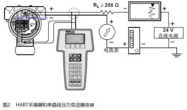

供参考:
1、手操器并不特指艾默生HART475,艾默生市场占有率较高,人家就是以HART(罗斯蒙特)协议起家。名震仪表圈的“*75”基本成为每个用户的标配,各种*75就成了手操器的代名词。其实市面上有不少手操器,如横河、霍尼、ABB、fluke、中控、劲仪等。
2、手操器除了HART通讯协议还有其他
    HART协议:艾默生(罗斯蒙特)发明的,是现在最主要的方式。
    Brain布朗协议:横河垄断的一种,由于市场的占有率高,此协议一直坚挺,而且支持这种协议的手操器就一种-BT200。
    DE协议:十几年前见过霍尼韦尔变送器有,后来逐渐销声匿迹。
    还有FF,PA,Modbus等。

HART 5、HART 6和HART 7是HART通信协议的不同版本,它们的区别主要体现在支持的功能和性能上:
HART 5:这是早期的HART协议版本,支持模拟4-20mA信号与数字信号的叠加通信,提供了基本的设备信息、配置和诊断功能。但是它的功能比较有限,数据速率较慢。
HART 6:在HART 5的基础上进行了改进,增加了更多的诊断信息和支持长帧格式,增强了网络的通信能力,提升了信息处理和数据传输的速度,允许更复杂的设备信息交换。
HART 7:相比前两个版本,HART 7提供了更高级的功能,如无线HART通信、增强型设备状态诊断、支持时间同步和波束形成等功能。这个版本**提高了网络的灵活性和可靠性,支持多速率通信,并且扩充了命令集,满足更广泛的工业应用需求。

hart7协议仪表板和hart板通讯还是一问一答的方式吗

仅供参考:
HART协议是向后兼容的,即HART7兼容HART6,HART6兼容HART5。所以,从所支持的功能(functiоn)的数量上来说,HART7 > HART6 > HART5。HART7和HART5及HART6的最大区别在于:新增加了无线HART(Wireless HART)的支持。
Wireless HART对应的协议是IEC62591 Wireless HART Protocol。HART7相对于HART5和HART6的功能上,主要增加了:
(1)Enhanced Burst Mode
增强的突发传送模式,更适用于高速的无线(wireless)传输,因为其速度是250Kbit/s,而相对有线的(wired)传输速度是1.2kbit/s。所以,对于有线的,双线回路(two-wired loop)来说,因其必须工作在小于4mA的环境下,更推荐使用HART5的查询(Polling)模式用于诊断信息(diagnositics)。而对于4-20mA的设备来说,HART5也已经够用了。
(2)Time Stamped Reporting
(3)support some asset manage system
支持部分资产管理系统,在EDDL的智能化的设备管理软件的支持下,部分资产管理系统:
支持HART5,如设备安全系统。
支持HART7,如用于监视系统。
也支持用于控制的Foundation Fieldbus和用于设备的Profibus-DP。
对于HART5,HART6和HART7来说,一种更常见的说法是,HART6和HART7包含了许多“可选的(Optional)”功能。所以当你关注某功能的时候,需要注意其是“必须的”还是“可选的”。
如果是“可选的”,那么就要确保主机(host),通讯器(communicator),校准器(calibrator)和设备(device)同时全都支持此功能。
HART7需要对应的HART7的主机(host),通讯器(communicator)或者校验器(calibrator)来实现通讯。在主机和设备之间用于初始化的信息,HART5,HART6和HART7中是不一样的。即,HART5,HART6的主机,无法识别HART7的(初始化)消息。
