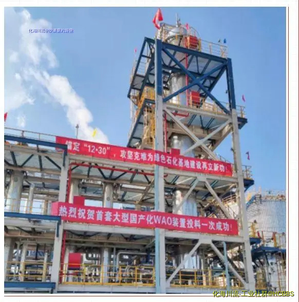

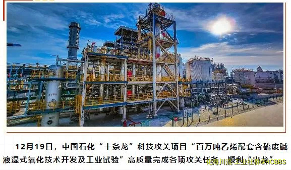

2022年12月19日,中国石化“十条龙”科技攻关项目“百万吨乙烯配套含硫废碱液湿式氧化技术开发及工业试验”高质量完成各项攻关任务,顺利“出龙”。
该项目由中国石化镇海炼化分公司、中石化(大连)石油化工研究院有限公司、中国石化工程建设公司、华东理工大学、宁波新材料研究院等单位联合攻关,旨在攻关国外“卡脖子”技术,解决我国乙烯装置扩能增产过程中含硫废碱液处理难题,2020年7月通过总部科技部工艺包审查,2020年12月“入龙”。
2021年12月,装置投料试车一次成功,硫化物去除率超过99.99%,COD去除率高于国外同等技术近3个百分点,实现大型化湿式氧化处理技术首次工业应用,其中,设备、仪表、软件国产化率达100%。
2022年7月至8月,开展工业装置标定。标定结果表明,氧化后废碱液中硫化物浓度、COD浓度、尾气氧含量和装置运行费用等指标均优于攻关设计指标。与国际领先的同类技术相比,本装置投资少,运行费用低,运行周期长,处理效率和自动化程度高,经济社会效益显著。

2022年12月,项目通过中国石化科技部验收。该项目通过三年攻关研究,超额完成各项攻关指标,累计申请中国发明专利34件,授权11件,取得6项创新成果:
开发了百万吨乙烯配套含硫废碱液湿式氧化工艺成套技术(处理规模19.2t/h),实现工业化装置高效、低能耗、长周期稳定运行。
研制了适合大型化废碱液湿式氧化的环流式内循环反应器,确定最优工况下的反应器结构及物料流态,实现废碱液达标处理。
开发了强化气液传质的分形分布器,利用不同维度气泡实现反应器内传质效率和气含率的同步提升。
开发了高效能、防结垢的一体化能量利用系统,实现反应热回收利用的同时保证装置稳定运行。
开发了防堵塞的惯性导流预分离和微旋流精细分离耦合工艺,实现气量波动条件下的高效分离,无结垢堵塞问题。
开发了装置自动控制系统,实现装置全流程自动控制,首创“分液罐出料不回流”和“高压进料泵在线切换”控制技术,节约人力资源成本。
    本项目的顺利“出龙”,标志着中国石化拥有自主研发的大型化废碱湿式氧化处理技术,突破百万吨乙烯工程完全国产化的最后一道关卡,打破了国外公司在国内该领域的长期技术垄断,为保障国家能源安全、促进乙烯工业高质量发展提供了有力支撑。
