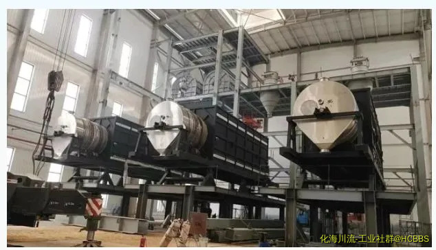

密封形式上,发明动静技术密封系统 全程对物料隔离,保证烧结工艺无泄漏点,加热方式上,采用新型独特的动态加热技术 取代静态匣钵烧结方式,克服物料静态煅烧产生的过烧、夹生等缺陷 结构设计上,内胆用金  详情 回复 发表于 2023-12-13 17:29
密封形式上,发明动静技术密封系统
结构设计上,内胆用金属镜面或精加工技术,使材料烧结过程与炉内减少磁性物接触
突破新能源负极材料领域烧结窑炉万吨产能,通过攻克密封形式、加热方式、防粘壁等
关键技术和工艺,锂电池负极材料生产的高效化、连续化
