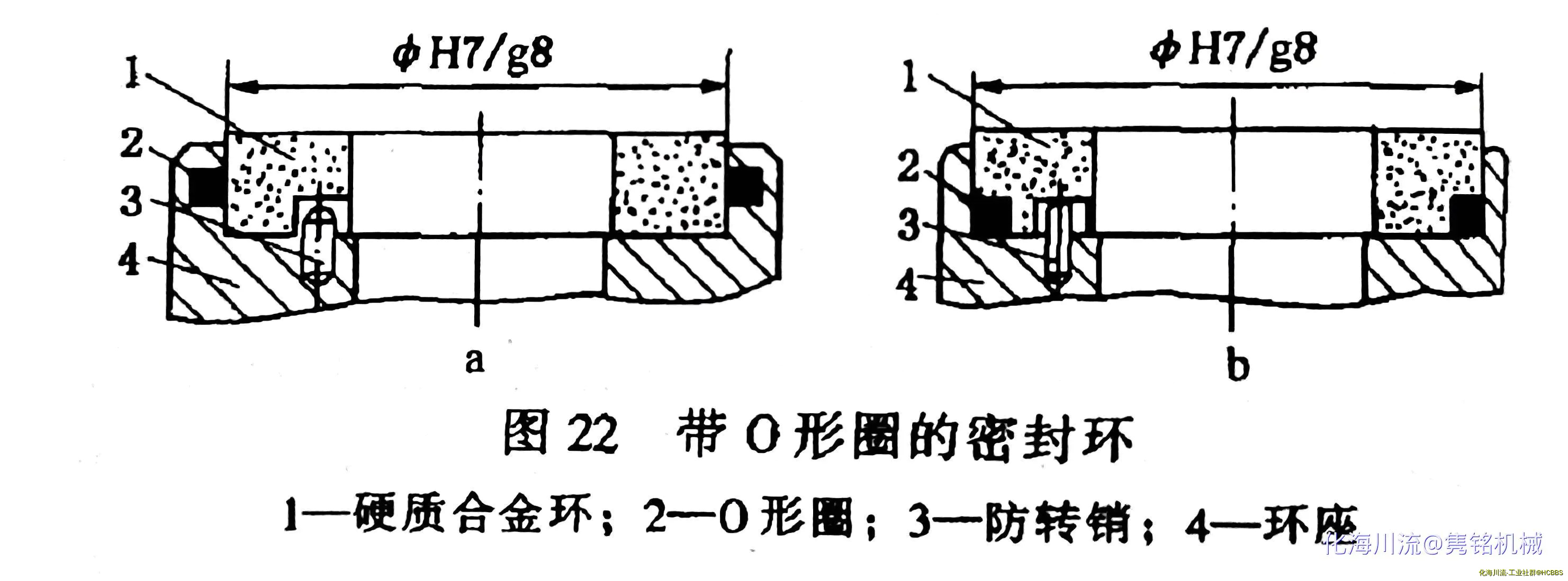

这种组合式密封环在硬质合金环与环座之间用H7/g8的滑动配合。在两者配合圆柱面间置一聚四氟乙烯或合成橡胶制成的O形密封圈,防止其间的密封流体泄露,且将硬质合金环与环座组合在一起。在硬质合金环与环座的平面结合处设一销钉,以传递扭矩。此种组合结构,无组合应力产生,也无由此引起的组合密封环的密封端面的变形,但是组合密封环零件的数量增加了,还需要在硬质合金环上钻孔或槽,给制造增加了难度,同时由于增设了O形圈,密封环的使用温度受到了限制。

这种带O型圈的组合式密封环结构主要由硬质合金环、环座以及O型圈三个部分组成。
1. **硬质合金环**:这是与被密封介质接触的部分,具有较高的硬度和耐磨性。它通常需要有很好的抗腐蚀性能。
2. **环座**:环座用于固定硬质合金环,并可以与设备的其他部分连接。在硬质合金环与环座之间通常采用H7/g8的滑动配合,这样的配合可以使硬质合金环在密封面上有足够的浮动,保证了密封面的良好接触。
3. **O型圈**:O型圈通常由聚四氟乙烯(PTFE)或合成橡胶制造,能够提供良好的密封性能,防止密封流体的泄露,并且受到压缩时可以对硬质合金环产生一定的预紧力,从而实现喷嘴的固定。但是,O型圈的存在也限制了密封环的使用温度,因为O型圈材质决定了其耐热性。
在硬质合金环与环座的平面结合处设置的销钉用于传递扭矩,确保硬质合金环能随环座一同转动。
此种组合结构的优点是:
- 密封端面不会因为组合应力而产生变形。
- 硬质合金环与环座之间的配合可以确保良好的密封效果。
不过,存在的缺点包括:
- 零件的数量增加,增加了组装难度。
- 硬质合金环的加工需要额外的步骤,如钻孔或开槽。
- O型圈的材质限制了密封环的使用温度范围。
在设计这种组合式密封环时,需要综合考虑应用条件、成本以及维护等因素,确保密封环的性能能够满足实际的工作需求。
