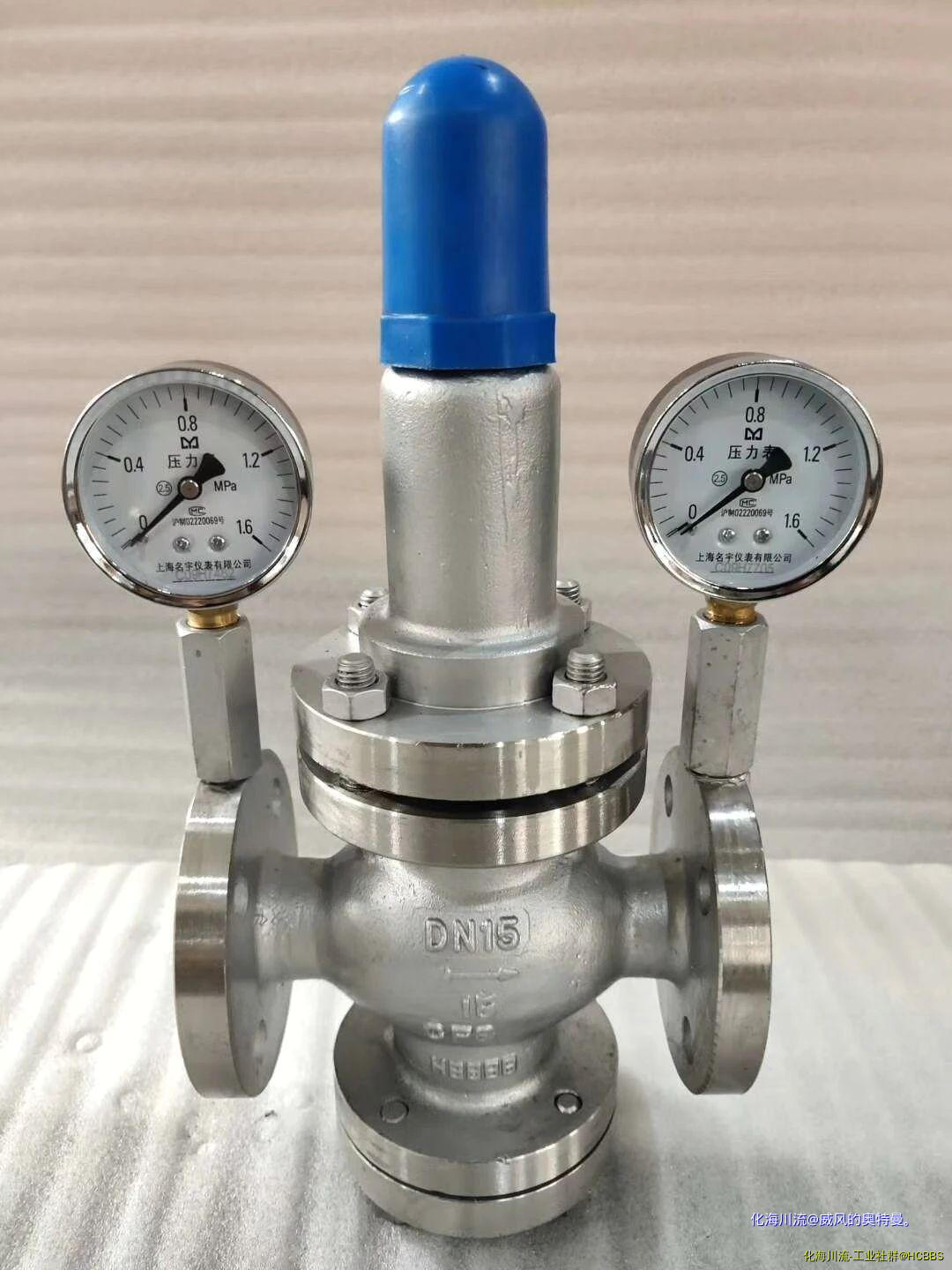

01 减压阀的工作原理1)从流体力学的观点看,减压阀是一个局部阻力可以变化的节流元件,即通过改变节流面积,使流速及流体的动能改变,造成不同的压力损失,从而达到减压目的的阀门。其依靠控制与调节系统的调节,使阀后压力的波动与弹簧力相平衡,使阀后压力在一定的误差范围内保持恒定。2)减压阀可将阀前管路较高的液体压力减少至阀后管路所需的水平,其传输介质主要是水。减压阀广泛用于高层建筑、城市给水管网水压过高的区域、矿井及其他场合,以保证给水系统中各用水点获得适当的服务水压和流量。鉴于水的漏失率和浪费程度几乎同给水系统的水压大小成正比,因此减压阀具有改善系统运行工况和潜在节水作用,据统计,其节水效果约为30%。3)减压阀的工作原理是通过调节,将进口压力减至某一需要的出口压力,并依靠介质本身的能量,使出口压力自动保持稳定。 image.png 02 减压阀安装注意事项有哪些1)为了平时操作和维护的方便,减压阀一般需要直立安装在水平管道上。减压阀安装时,必须严格按照阀体上的箭头方向进行安装,需保持与流体流动方向一致。如果水质不清洁,含有一些杂质,必须在减压阀的上游进水口安装过滤器,以免影响减压阀的正常工作。2)为了防止阀后压力超压,应在离阀出口不少于4m处安装一个减压阀。减压阀在管道中起到一定的止回作用,为了防止水锤的危害,也可安装小的膨胀水箱,防止损坏管道和阀门,过滤器必须安装在减压阀的进水管前,而膨胀水箱必须安装在减压阀出水管后。3)如果需要将减压阀安装在热水系统时,您必须在减压阀和膨胀水箱之间安装止回阀。这样既可以让膨胀水箱吸收由于热膨胀而增加的水的体积,又可以防止热水回流或压力波动对减压阀的影响,确保减压阀长期正常工作。
