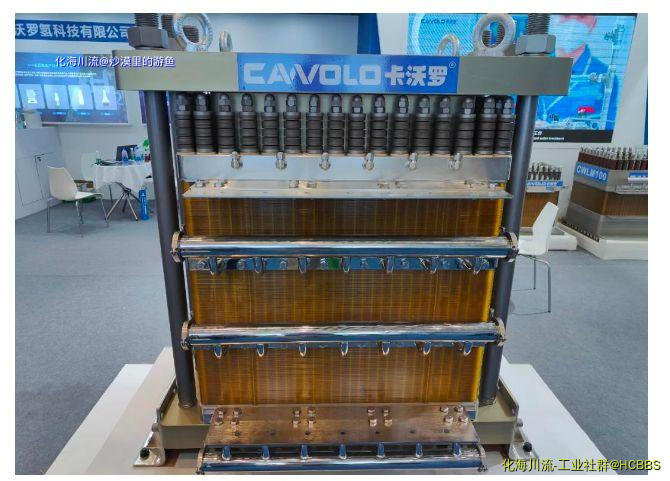

2023年11月8日,广东卡沃罗氢科技有限公司(下称“卡沃罗”)在第七届中国(佛山)国际氢能与燃料电池技术及产品展览会(CHFE2023)上正式发布了自主研发、设计、制造的250Nm3/h PEM电解槽。
该电解槽采用自主研制生产的膜电极,设计产氢量250Nm³/h,额定工况下,直流能耗为4.3kW·h/m³,载荷能力覆盖5%~150%,最大产氢量可达375Nm³/h。
卡沃罗方面表示,公司攻克了大面积膜电极制备难点,使得用在大标方电解槽中的膜电极片与片的一致性得到保障,从而提高了小室电压一致性。这次发布的250Nm³/hPEM电解槽能量转换效率高,能耗低,与可再生能源波动耦合特性优越。产品轻量化设计,结构紧凑,最大产氢量可达375Nm³/h,优化后大流量水热气管理和大面积膜电极一致性,保证电解槽运行稳定可靠,耐久性提升。
作为一家集氢科技产品研发、设计、制造与销售一体的科技型公司,卡沃罗深耕电解水制氢领域二十余年,产品不仅面向国内市场,并已出口欧美、澳洲等多个国家,产品屡获好评。截止2023年,卡沃罗现有专利共203件,根据IPRdaily与incoPat联合发布了《2022年全球氢能产业发明专利排行榜TOP100》,卡沃罗全球氢能专利排名58名。
经过多年的电解水制氢研发生产经验,卡沃罗已成熟掌握膜电极生产技术,实现了电解槽模块化生产,产品性能高效,响应速度快,电流密度高。卡沃罗在PEM电解槽关键原材料上已基本实现国产化,制造方面实现本地化,进一步降低了PEM电解槽成本,**提升产品市场竞争力。
卡沃罗在PEM电解槽的新品研发上不断推陈出新,2023年公司在原有的单槽100Nm³/h产品基础上,进行产品结构的优化升级并成功下线单槽250Nm³/h电解槽,产品重量在4吨以内,实现撬装式模块化装配,整机设备快速高效的安装,缩短建设交付周期。
卡沃罗在新的市场开拓和订单交付方面也表现亮眼,截至目前,卡沃罗已经实际交付2台MW级PEM电解槽,匹配风光电储氢系统交付一套;海外市场实际交付两台PEM电解槽订单;为半导体行业交付2台高流量电解槽替代传统特种氢;目前市场订单已经排到明年2月份。
