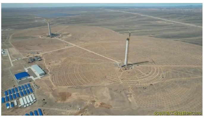

光热储能是通过群组定日镜把太阳光反射至定日镜中间的吸热塔,吸热塔顶端的吸热器利用聚焦的太阳光热能加热熔盐,熔盐转化热能,通过热能将水转化为蒸汽,蒸汽带动汽轮机发电。
由三峡恒基能脉(酒泉)新能源发电有限公司投资建设的瓜州70万千瓦“光热储能+”项目位于甘肃酒泉瓜州县双塔水库北侧。该项目光热储能装机10万千瓦,于2022年10月25日开工建设,同步建设40万千瓦风电、20万千瓦光伏发电,形成瓜州70万千瓦“光热储能+”项目,总投资49.3亿元。风光储全部项目建成后年发电量约为19亿千瓦时,每年可节约标煤55.9万吨,减排二氧化碳约152.7万吨、氮氧化物280.2万吨。
风光项目预计今年10月并网发电。目前西塔施工至60米、东塔施工至35米,计划今年8月底西塔施工至165米,实现封顶,安装吸热器设备后,塔高达200.5米。2024年6月全部并网发电,设计光热年发电1.8亿千瓦时。
发表于 2023-11-7 17:37:20
该项目发电区布置在西侧吸热塔下面,配套有一冷、一热两个熔盐罐,通过泵把冷熔盐罐内冷熔盐输送到吸热塔顶端,利用塔顶端的吸热器将熔盐加热到565度,热熔盐返回下方的热熔盐罐,热熔盐和水在蒸汽发生器系统将水转换为蒸汽,带动汽轮机发电。由于热熔盐可以将热能有效储存起来,光热发电项目可以在晚间推动汽轮机发电,可以起到储能作用,更可以在晚间或阴雨天弥补光伏发电缺口,对新能源消纳起到调峰作用。

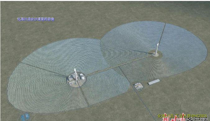

与单塔单机光热储能项目相比,双塔一机项目有两大特点:一是采用双塔双镜场设计,二是采用面积更小的定日镜。采用小面积的定日镜及双塔双镜场设计,能有效提高光的利用率,从而提高发电效率。
椭圆形镜场设计及两塔中间镜场交集区,可提升吸热塔光热利用率。该项目东西距离1公里布置两座吸热塔,26964块定日镜占地4400亩。经过大量的技术研究和效率演算,“双塔一机”在同等边界条件下可提升约23.94%的镜场效率。
