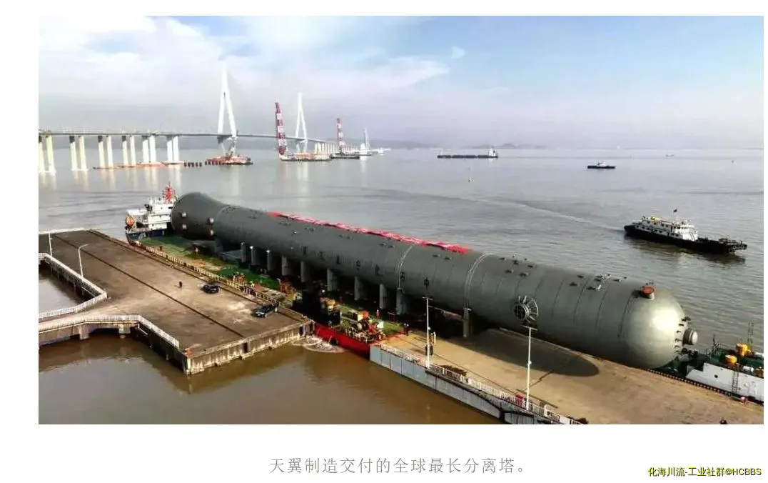

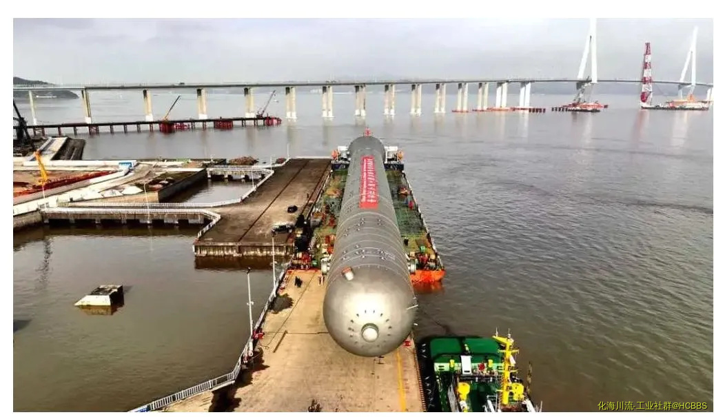

2023年4月5日10时,由宁波工程公司下属宁波天翼制造公司承制的烟台万华高性能新材料一体化项目产品分离塔,在象山港西泽码头启运,发往位于山东的项目建设现场。
据悉,这台长138.6米、直径10.8米、重达2558吨的“巨        无 霸”,刷新了全球整体制造、整体运输、整体交付的产品分离塔长度最长纪录。
这台产品分离塔历时8个月制造,其相当于丙烷脱氢装置的“肾脏”,是新材料产品的质量把关者。
与普通类型产品相比,该产品分离塔体积大、吨位重、气压高,对制造工艺和安全质量的要求更严苛。

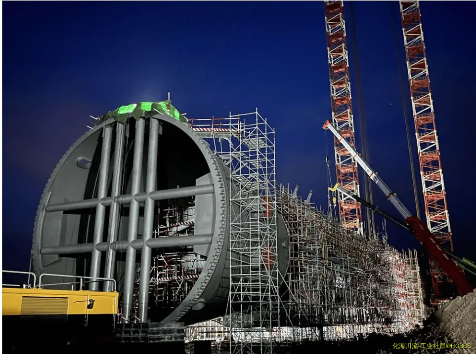

这台产品分离塔的体积相当于约1000辆汽车。制造过程中,要多次核查鞍座摆放角度,误差不超过2毫米,确保辅助运输平台不脱轨,实现精准控制直线度,提高焊接口质量,为后续设备内部塔盘安装水平度提供保障。
产品分离塔是大直径、超长长度的设备,有效保障塔体椭圆度和直线度,是设备制造面临的挑战。焊接工程师奚修彬介绍,为控制设备椭圆度,设备大段成型均为立式状态,与设备投用状态保持一致,并在设备大段上下口附近设置“米”字撑,提升生产安全系数。为避免焊接量大带来的焊接变形,每次焊接前,天翼制造均设置防变形支撑,及时监测椭圆度。

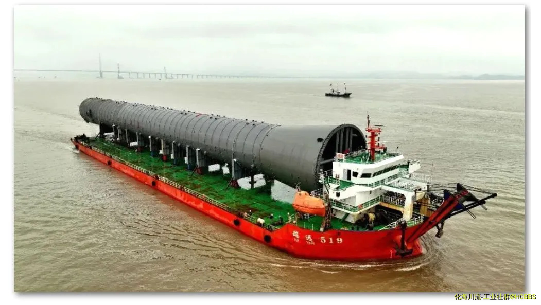

座分离塔自4月5日上午从宁波象山港出发,昼夜兼程、一路北上,于4月9日傍晚6点半到达蓬莱蔚阳栾家口港。经过对设备的解绑和等待潮汐作业时间,4月10日中午12点半开始进行下船陆运作业。

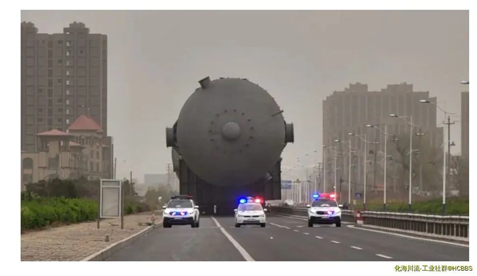

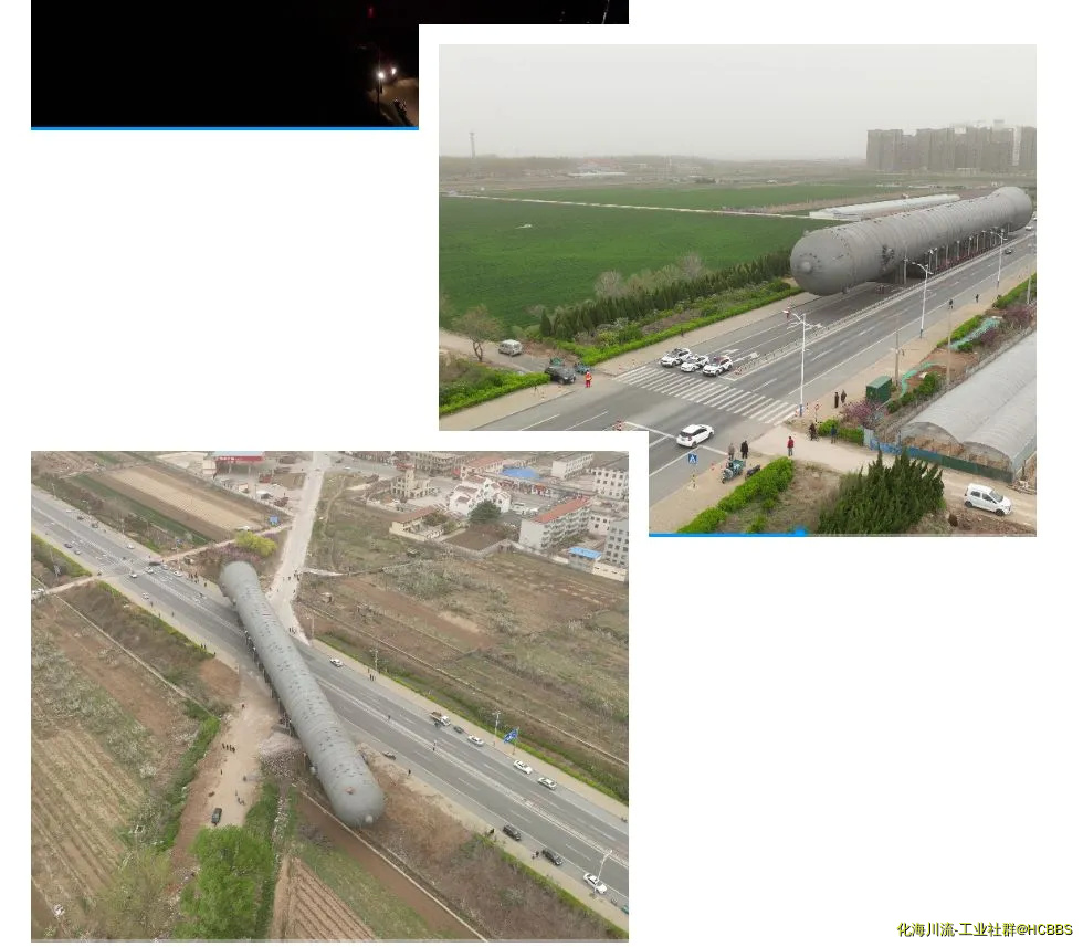

虽然陆上行程只有6.8公里,但沿途需迁改23条高低压电力线路、31条通信线路,征迁462户411.5亩土地,拆除1500米道路隔离带、60根路灯杆,还要做好绿化带清除、桥梁加固、场地平整以及污水、蒸汽、燃气管线改造等大量准备工作。蓬莱区与项目方、施工方并肩作战,仅用40天时间就扫清全部障碍,为大件设备顺利进场提供了有力保障。
