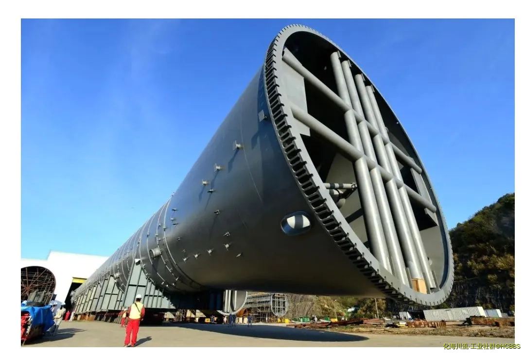

这台产品分离塔的体积相当于约1000辆汽车。制造过程中,要多次核查鞍座摆放角度,误差不超过2毫米,确保辅助运输平台不脱轨,实现精准控制直线度,提高焊接口质量,为后续设备内部塔盘安装水平度提供保障。
产品分离塔是大直径、超长长度的设备,有效保障塔体椭圆度和直线度,是设备制造面临的挑战。焊接工程师奚修彬介绍,为控制设备椭圆度,设备大段成型均为立式状态,与设备投用状态保持一致,并在设备大段上下口附近设置“米”字撑,提升生产安全系数。为避免焊接量大带来的焊接变形,每次焊接前,天翼制造均设置防变形支撑,及时监测椭圆度。
