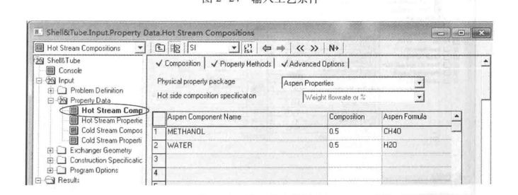

组成这里写100%还是写质量流量呢?没有单位选择的按钮,ASPEN自己识别吗?
图片中写0.5,我的理解应该写50。

在ASPEN中,组成可以写100%或者是质量流量。如果没有单位选择的按钮,可以在数字后面加上相应的单位。ASPEN一般能够自动识别单位,但如果出现错误,可以手动更正。对于您提到的例子,如果图片中写0.5,您的理解是应该写50,那么可以根据您的理解写成50。

老版ASPEN是有单位选择的。
新版的这会儿找到了,默认是1,应该填0.5的。
教材上部分是100,部分是1.

楼主发的图片上写着呢:weight flowrate of

image.png 是的是的,有选择是填写流量还是百分比的
