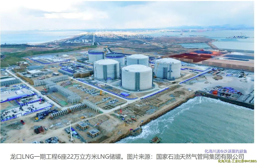

阀门是LNG(液化天然气)接收站的关键设备之一,其技术含量较高的14寸以上大口径低温蝶阀基本依靠进口。2023年9月2日,科技日报记者从国家石油天然气管网集团有限公司建设项目管理分公司了解到,该公司联合研发伙伴成功实现LNG接收站超低温蝶阀全系列尺寸(从8寸—46寸)国产化,并在该公司新建国家级重大能源基础设施工程——龙口LNG接收站项目上得到应用。
据了解,LNG接收站的正常工作温度约为-163℃,其用到的阀门主要包括:低温球阀、低温蝶阀、低温安全阀等。其中,超低温蝶阀可用作调节阀和关断阀,设计温度为-196℃,是LNG接收站上的核心关键设备。
今年4月,“42寸150磅、28寸150磅”三偏心超低温蝶阀通过国产化鉴定,该设备的成功研制极大降低了接收站的投资及建设周期,对比进口同规格同功能蝶阀单台节约成本约60%,供货周期缩短40%,仅龙口LNG一期项目16台42寸蝶阀可节约资金2080万元人民币。

国产低温蝶阀缺失,央企科研队伍站出来
国家管网集团建设项目管理分公司物资采办部经理张彦向记者表示,LNG接收站低温阀门的关键技术主要在材料、设计、制造、检验等方面,其中三偏心蝶阀技术要求较高,以往项目低温蝶阀均依靠进口。
“LNG接收站,28寸以上蝶阀需求量大,长期依靠进口品牌,建设和运营成本巨大,且进口产品供货周期较长,严重制约LNG接收站建设的快速发展;同时,长期依赖国外进口,容易受到国际形势影响。”张彦表示。
成立于2019年12月的国家管网集团,主要从事油气干线管网及储气调峰等基础设施的投资建设和运营。龙口LNG接收站项目,不仅是国家管网集团成立以来首个新建国家级重大能源基础设施工程,还是国内目前在建规模最大的LNG接收站。
科技日报记者从LNG接收站工程项目低温蝶阀国产化调研资料中了解到:据调研,国内目前在建和规划建设LNG接收站共30多座,相关阀门需求与日俱增,其中对低温阀门需求量最大。在接收能力200万吨/年以上的LNG接收站中,低温阀门数量在2000个左右,是保障LNG接收站长周期、高效率、安全可靠运行的关键设备。
正因为此,国家管网集团建设项目管理分公司****李波表示:“龙口LNG接收站一期工程的关键技术国产化是我们的目标。”
为分解上述目标,该公司确立了“国产化调研-国产化实施策略-国产化应用与实践”三步走方案,并组建攻关团队通过调研走访国内核心厂家,摸清并整理出所有设备可国产化的关键点。在此基础上,科学制定设备国产化策略,明确卸料臂、低温蝶阀、低温安全阀等多项关键设备国产化目标。
