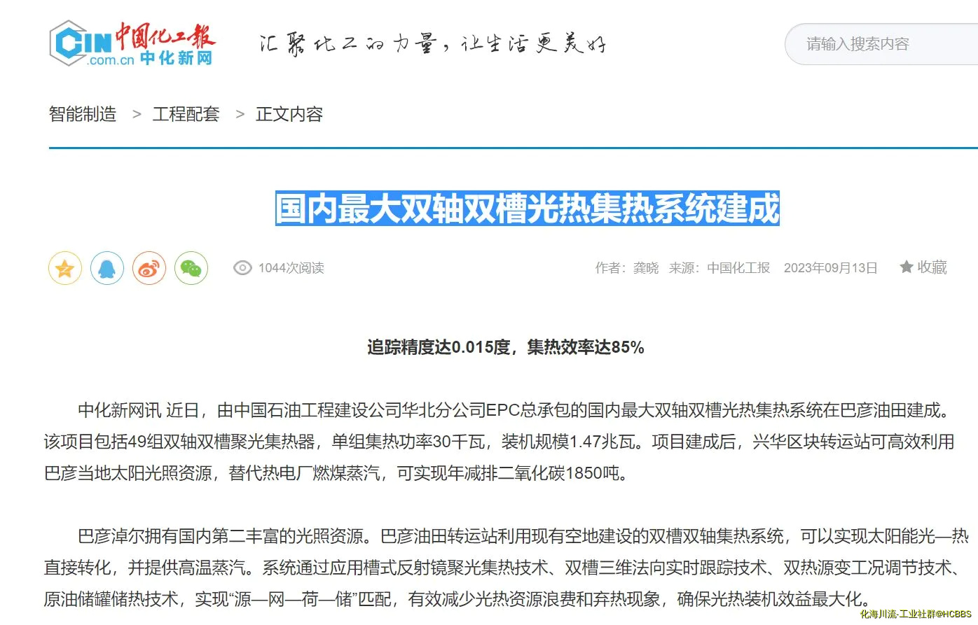

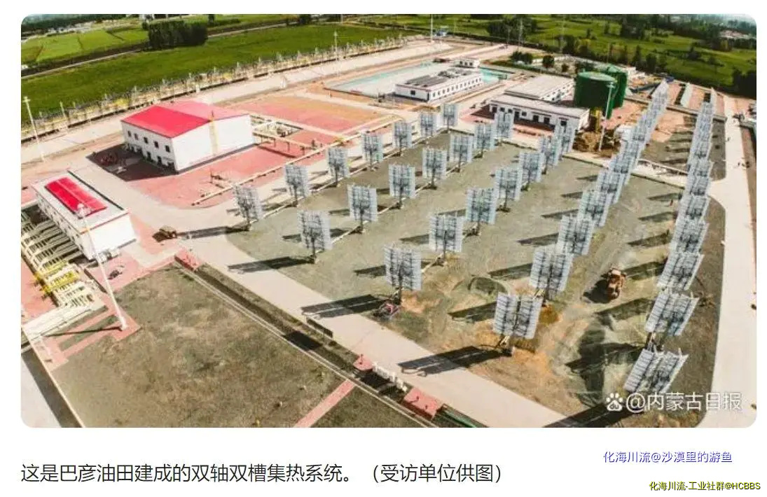

近日,由中国石油工程建设公司华北分公司EPC总承包的国内最大双轴双槽光热集热系统在巴彦油田建成。该项目包括49组双轴双槽聚光集热器,单组集热功率30千瓦,装机规模1.47兆瓦。项目建成后,兴华区块转运站可高效利用巴彦当地太阳光照资源,替代热电厂燃煤蒸汽,可实现年减排二氧化碳1850吨。
  巴彦淖尔拥有国内第二丰富的光照资源。巴彦油田转运站利用现有空地建设的双槽双轴集热系统,可以实现太阳能光—热直接转化,并提供高温蒸汽。系统通过应用槽式反射镜聚光集热技术、双槽三维法向实时跟踪技术、双热源变工况调节技术、原油储罐储热技术,实现“源—网—荷—储”匹配,有效减少光热资源浪费和弃热现象,确保光热装机效益最大化。
  华北分公司设计、采购、控制、施工多部门通力协作,合理组织施工工序,用时2个月完成施工图设计、招标采购和设备安装,为最终实现转运站清洁供热及巴彦油田低碳示范区建设奠定了基础。
  施工前,项目部对施工人员进行了安装工程的质量、安全、工艺标准等专业技能培训,按施工标准预先安装样板,经自检、专检、监理、业主验收合格后,正式开展大面积施工安装。参建员工重点加强了反射镜反射光源聚集导致火灾、灼伤,配件及集热器紧固、安装过程中失稳导致组装件坍塌等新型安全风险防控,仅用20天时间,安全优质完成全部设施安装任务,验收一次合格。
  该项目构建起光热集热为主、电厂蒸汽为辅,充分利用原油储罐储热能力的“多热源综合智能节能供热系统”,最终实现节能降耗、降低用热成本。双轴双槽聚光集热器具有逐日跟踪精度高、集热时间长、集热效率高、自动化程度高、后期运维简单等特点,追踪精度达到0.015度,集热效率高达85%,在有限土地上能最大限度获取太阳光照资源。
  巴彦油田集热系统装机规模1.47兆瓦,项目建成后年利用太阳能热量450万千瓦时,年产工业蒸汽6800吨,承担全站50%以上用热需求,可实现年减排二氧化碳1850吨,相当于植树18.5万棵。
