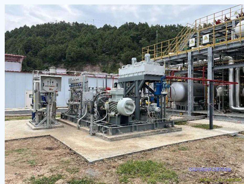

近日,西南油气田秋林集气总站膨胀机组顺利完成运转试验,以110%预期效能超额完成验收任务。此型设备的成功投运标志着中石油首套天然气J-T阀脱水脱烃工艺的余压发电专利产品正式进入工程应用阶段,也标志着中国船舶七一一所成功突破6MPa以上中高压天然气压差发电关键技术,覆盖各类天然气减压发电场景的产品谱系初步形成,在节能环保装备领域迈出重要一步。
余压发电机组使用膨胀机实现天然气减压,此型设备的部署可以显著降低天然气场站的总体能耗,在回收经原J-T阀减压耗散的压力能的同时,降低场站内前端压缩机出口压力,降低场站内压缩机能耗。以本项目设备投运为例,用户每年将减少压缩机能耗约170万千瓦时,节约能源折合标准煤811.95吨/年,实现二氧化碳减排1414.8吨/年,折合直接经济效益约300万元。
