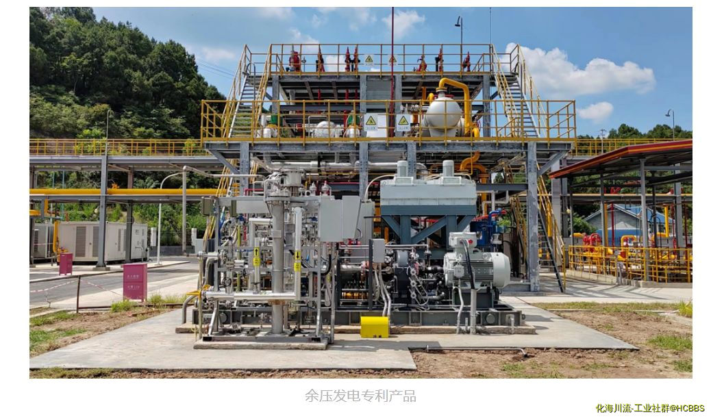

2023年8月31日14时30分,随着膨胀机的启动,带动余压发电装置的发电机稳定运转,金秋气田秋林集气总站的天然气压力能转化成股股电流,为站场生产运行送上了源源不竭的绿色电能,它标志着中国石油首套应用于天然气J-T阀脱水脱烃工艺的余压发电专利产品成功投运,在中国石油西南油气田公司与CPECC西南分公司携手耕耘与共同努力下,中国石油绿色能源革命再添新利器又结新硕果。
该专利产品采用膨胀机代替J-T阀,将高压天然气导入膨胀设备,通过膨胀机将压力能转化为机械能,进而驱动发电机发电,最终实现压力能转化为电能。投运后,每年可向站场提供电量约85万千瓦时;同时,还可进一步降低前端压缩机出口压力,使秋林集气总站压缩机能耗**降低,每年减少压缩机电能消耗约170万千瓦时,产生直接经济效益约300万元,节约能源折合标煤811.95吨/年,实现CO2减排1414.8吨/年。
