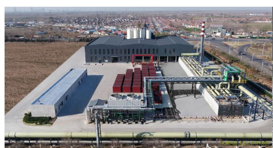

2023年8月,全球首座万吨级二氧化碳直接利用工业实验示范工厂,在京韵泰博新材料科技有限公司投产。项目通过“再生资源+二氧化碳”的方式,直接吸收工业尾气中低浓度二氧化碳,形成快速捕碳固碳的多功能复合材料。
京韵泰博与武汉理工大学建立战略合作联盟,组建了全球一流的技术研发团队,研发出具有自主知识产权的新型碳矿化材料CCUS技术。京博控股集团经营管理中心总经理 、京韵泰博新材料科技有限公司董事长兼总经理赵帅向记者介绍,该项目利用钢铁、电力、水泥等行业生产过程中产生的钢渣、粉煤灰、炉渣、电石渣等大宗固废,在不借助外部热源、不使用任何水泥的条件下与钢铁企业脱硫脱硝、合格外排的CO₂烟气发生矿化反应,制备出高强度、高固碳率、负碳排放的矿化建材产品(石材等),其强度、耐久性等指标均符合现行国家及行业标准,实现了节能、利废、负碳和价值转化,四维的一体化解决方案。
据了解,制备出的固碳石属于绿色负碳,生产过程中每吨产品吸收约30%-50%的二氧化碳,对国家建设零碳社区、零碳楼宇、低碳城市的意义重大;性能稳定,还原并加速了天然岩石的形成过程,产品工艺可实现长期规模化二氧化碳稳定封存,产品耐高温不变形、抗紫外线不变色、耐候性好不开裂;安全环保,产品属于纯无机建筑材料,制作过程无需烧制和蒸养、无树脂、无异味、不用胶无污染。适用于室外地铺、墙面干挂、室内装饰、台板等建筑装饰领域,可定制、可加工,能满足不同客户需求。
发表于 2023-9-5 12:17:16
发表于 2023-9-5 12:18:35
“目前我们已经实现了从小试、中试到工业化、产业化的跨越.该项目也是2022年山东省重点项目,总投资3.8亿元,项目一期投资1.5亿元,处置钢渣、粉煤灰等大宗固废16万吨/年,CO₂减排6万吨/年,年产400万㎡固碳石建材,为全球首座万吨级二氧化碳直接利用工业实验示范工厂,技术水平处于世界领先地位,对国家碳中和战略的达成意义重大。”赵帅介绍说
赵帅指出,碳矿化CCUS技术不同于传统的封存、驱油、农业及食品领域CCUS技术(低浓度),可直接利用含CO₂浓度≥10%的工业尾气,无需提纯到90%浓度以上,每吨碳矿化材料吸碳固碳0.3-0.5吨。与传统工艺相比,无需浓缩单元、运输封存单元、反应在常温、低压下进行 。反应过程“零能耗”,降低整体运行成本、提高生产效率。
作为低成本、高回报的新型碳捕集、利用CCUS技术,将助力国家双碳战略达成,我国二氧化碳排放量需在2020年后每年减少3.84亿吨,那么在中国复制768个京韵泰博基地可以实现,同时处理固废12.80亿吨,实现最优的CO₂减排路径,助推钢铁、电力、水泥、有色金属等行业碳中和目标实现。
