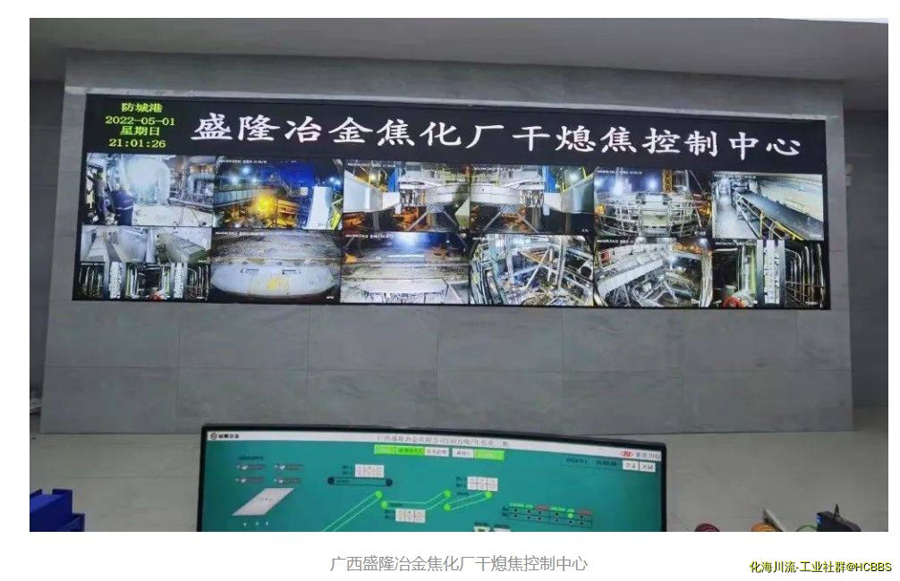

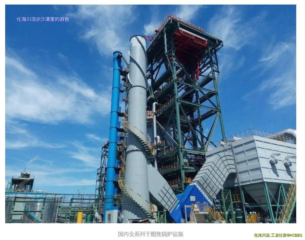

2022年5月1日22:00时,由西子清洁能源装备制造股份有限公司(简称西子洁能,原杭锅股份)自主研制的超高压带再热干熄焦余热锅炉在防城港市广西盛隆冶金有限公司正式投产,该类型余热锅炉为西子洁能在第二代高温高压技术基础上升级的第三代产品,综合效率提升13%,为全球首套、全球效率最高的干熄焦余热锅炉。
该项目于2021年4月1日破土动工,经过参建各方的精心组织策划、精准施工建设,于今年4月底进入联调联试,5月1日顺利实现投产。与常规高温高压余热锅炉相比,以年发电时间8000小时核算,年发电量增加3360万KWh, 年发电收益增加1680万元(按0.5元/KWh计算),年节约标煤约0.41万吨。该项目的顺利投产将引领焦化行业的二次能源高效利用,开启低碳环保的新篇章。
自上世纪八十年代,西子洁能为宝钢设计、制造国产首台套熄焦量为75t/h干熄焦余热锅炉以来,已形成了熄焦量75t/h-270t/h多参数自然循环和强制循环、全系列中温中压、次高温次高压、高温高压、高温超高压及双压参数干熄焦余热锅炉产品。截止2022年4月西子洁能累计生产干熄焦余热锅炉260余台套,综合市场占有率达60%以上。
