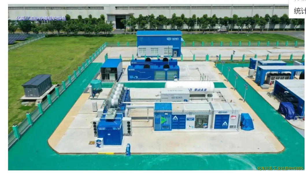

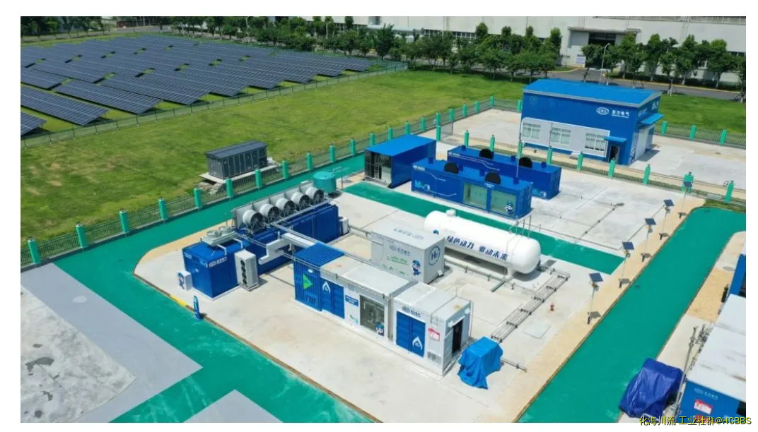

8月25日,东方锅炉氢能新产品发布会在德阳基地隆重举行,重磅推出了三款“氢新”产品。分别是由东方氢能自主研发的国内首个离网MW级PEM电解水制氢系统、国内最大功率的270kW燃料电池系统、基于PEM电解水制氢技术和大功率燃料电池技术的“制氢-储氢-发电-供热-制冷”五联供系统,均代表了国内氢能领域的先进成果,不仅展示了东方锅炉在氢能领域的科技创新实力,更为氢能产业发展注入了新活力。这些创新产品将在氢交通、氢储能、氢发电等领域发挥重要作用,为推动低碳绿色发展、生态环境保护作出重要贡献。
基于PEM电解水制氢技术和大功率燃料电池技术的“制氢-储氢-发电-供热-制冷”五联供系统,集成了氢的制储用全链条技术,为实现大规模绿电纯水制氢、大规模氢储能、大容量发电与供热制冷的深度应用,提供了最先进的技术方案,并为构建新型能源体系提供了新方案与新方向。
东方氢能继助力三峡集团首次实现氢燃料电池热电联供产品在高寒地区及“源网荷储”场景批量应用和助力南方电网建成国内首个固态储供氢耦合氢燃料电池发电示范项目之后,此次全新开发出了功能更齐全、性能更优异的国内首套五联综合能源系统。

具备更强的场景适配能力。此次推出的“制氢-储氢-发电-供热-制冷”五联供系统,可以针对不同的应用场景需求,形成定制化的综合供能解决方案,根据系统配置优化,可以匹配大规模制氢、大规模供冷供热、备用电源、应急电源、储能调峰和零碳园区等多样化的应用场景,响应多样化的供能需求。
拥有更高的能量利用效率。此次推出的“制氢-储氢-发电-供热-制冷”五联供系统,集成了电解水制氢、高密度储供氢、氢燃料电池发电等多项核心装备,产品性能指标达到行业领先水平。系统引入高灵活性的热管理系统、氢燃料电池低温余热高效梯级利用系统,能量综合利用率达到95%以上。
具有更全的能源供给形式。此次推出的“制氢-储氢-发电-供热-制冷”五联供系统,可实现不同能源供给形式,按照不同的比例灵活组合和调节供能,系统涵盖绿电纯水制氢、制氧、储氢、供电、供冷、供热,是氢能界的“全能冠军”。
系统成功应用后,可利用氢储能供能技术,有效解决可再生能源电力离网消纳问题,实现以氢能为载体的大规模、跨季节、跨时段、跨地域储能和用能。
