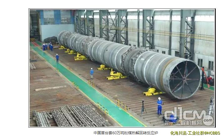

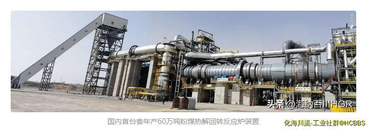

2017年10月二重装备公司与陕西煤业化工集团天元化工有限公司签订的国内首台套60万吨/年级项目,产品总长56米,总重量1497.17吨。该设备以煤为原料,采用低级煤粉回转热解制取无烟煤工艺技术,将原料低级粉煤转化为高附加值的热解煤气、煤焦油和提质煤产品。该技术攻克了煤低温热解领域煤粉洁净化分质利用关键性技术,对于低阶粉煤的高效转化、煤热解行业的科技进步具有积极意义,属国内首创,整体技术达到国际先进水平。
作为公司新产品研发项目,该项目装备大量采用专有新材料、新工艺和新方法。它的研发制造在国内外没有先例可循,每一个步骤都需要进行新的探索和论证,生产制造难度极大。
发表于 2023-8-24 07:38:20
2018年7月,陕煤集团粉煤热解回转反应炉项目在二重装备完成内筒体运输段装焊及预装工序。2018年8月制造完成,2019年3月安装完毕且空负荷试车成功。
从陕西煤业化工集团神木天元化工年产60万吨粉煤热解回转反应炉装置,5月11日在陕西煤业化工集团神木天元化工有限公司正式投料成功产出合格油气以来,至今已连续平稳运行30多天,得到了用户的高度评价和认可,并发来报捷书,充分肯定了二重装备的研制和综合服务能力,对全体员工在工作中表现出来的良好的企业素养和精益求精的工匠精神进行了高度评价。
