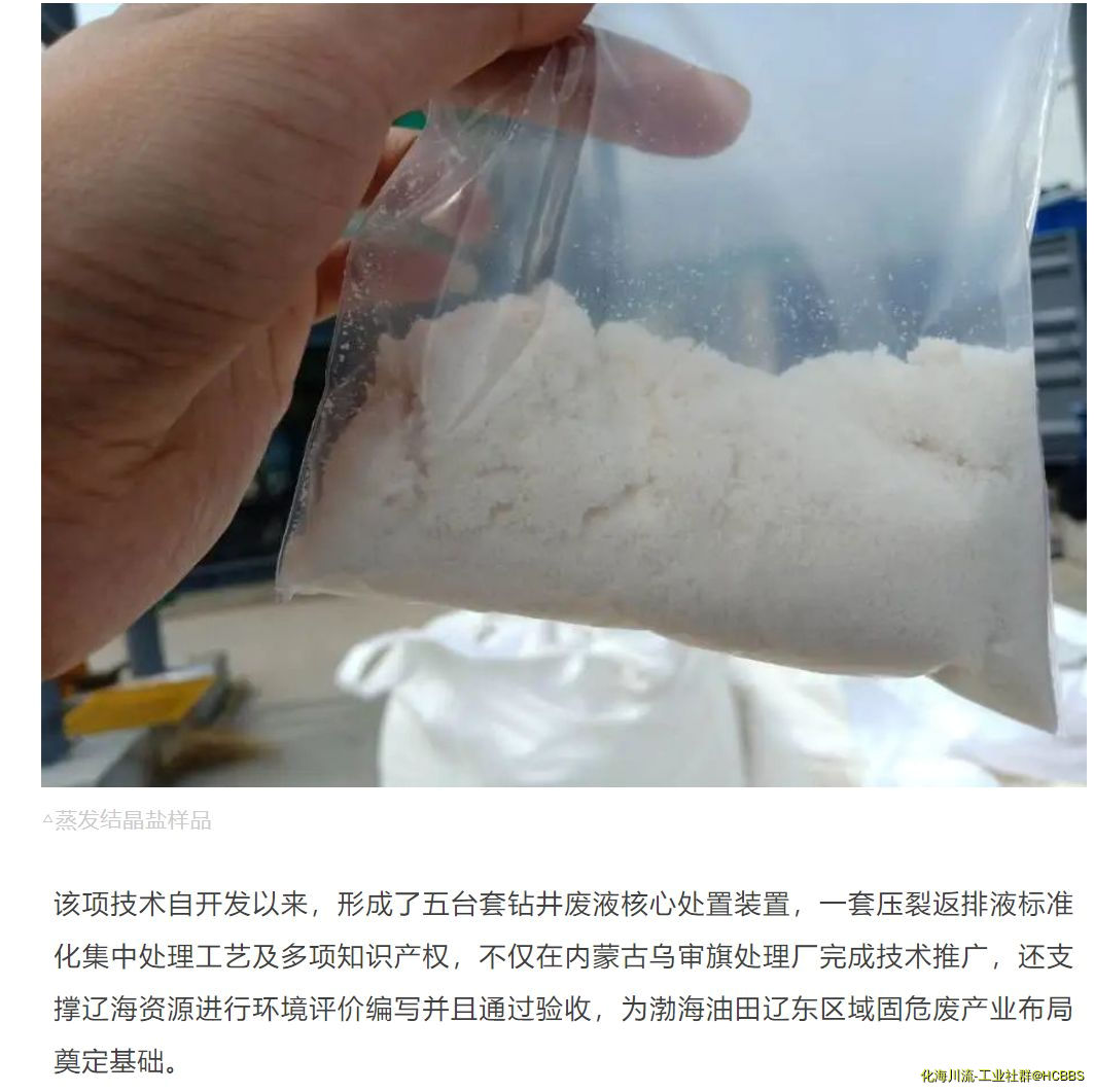

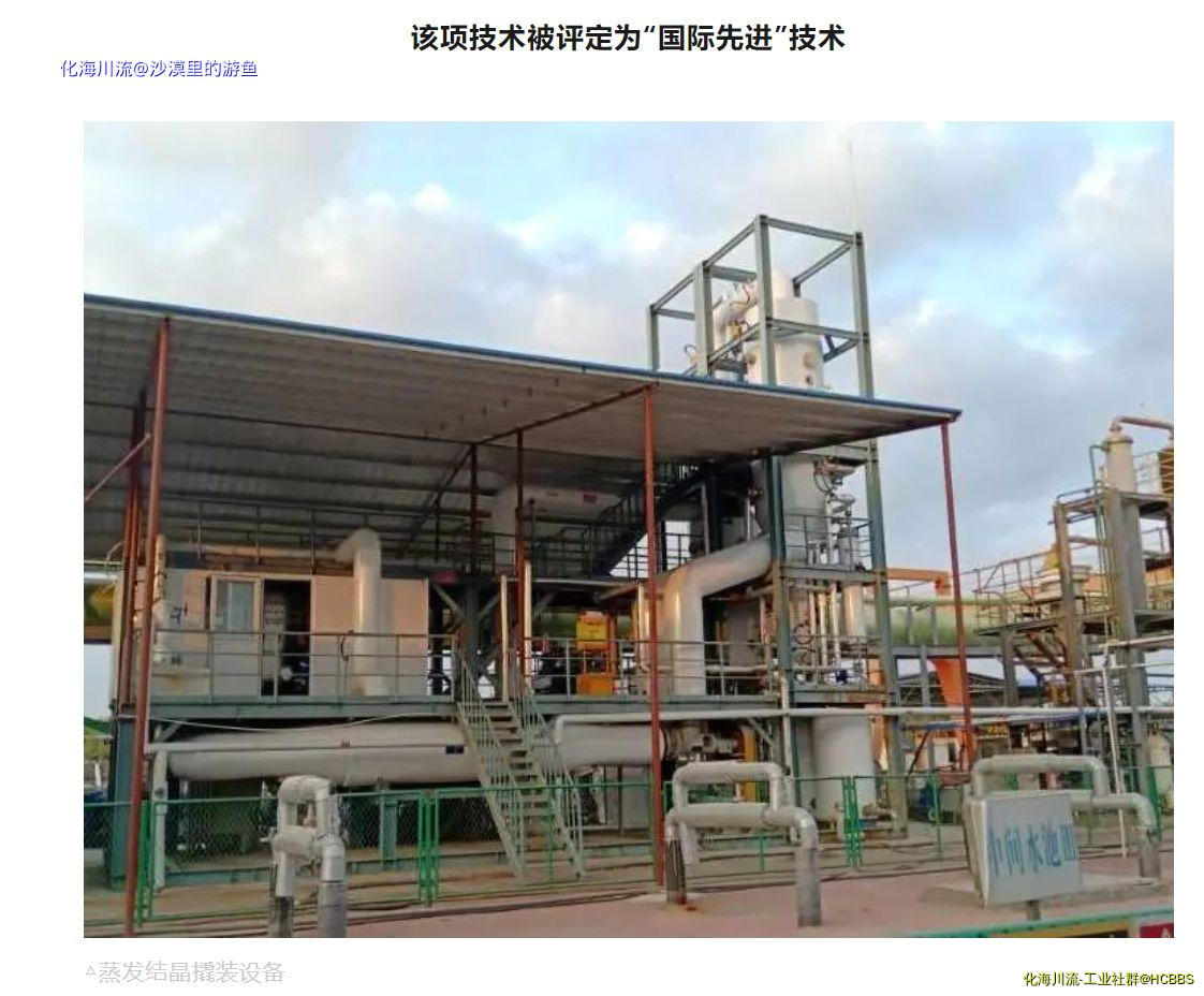

2022年12月,由中国海油安全环保公司自主开发的“油田高盐水基钻井液/钻屑处理技术”顺利通过天津技术产权交易有限公司组织的专家评审团科技成果鉴定会,经鉴定该项技术被评定为“国际先进”技术。
技术团队将钻井废液处置中的难点作为攻关目标,成功突破了废液难以集中处置合规排放的技术壁垒,打通了钻井废液/压裂返排液处置全流程,
有效解决了钻井废液处置工艺中破胶、压裂返排液多金属催化氧化和高盐废液MVC蒸发结晶方面的技术难题,掌握了复杂作业废液体系处置的核心技术,实现了油田作业废液的标准化集中处置

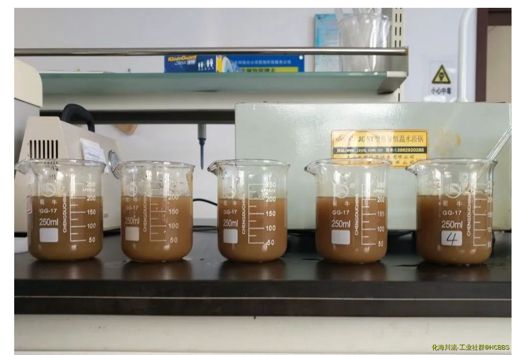

技术创新一:
广谱型盐水钻井液体系复合破胶剂
针对钻井废液水溶性高分子加量大、不易破胶,含盐量高、不易絮凝,含油量大、堵塞后续工艺滤布等问题,首次通过使用强电解质破胶、阳离子解絮凝、吸附置换复合机技术,开发出广谱型盐水钻井液体系复合破胶剂,**降低了药剂添加量并将破胶后滤除液提至20%以上。

化学除硬+强制循环蒸发结晶技术
面对预处理废液含盐量高、脱盐环节结垢、水质波动大、冲击处理系统及高有机物含量影响蒸发结晶效率等问题,技术团队开发出“化学除硬+强制循环蒸发结晶”技术,并将结晶盐添加螯合剂等助剂制备加重盐替代KCl作为钻完井用加重盐,节能效果明显。
