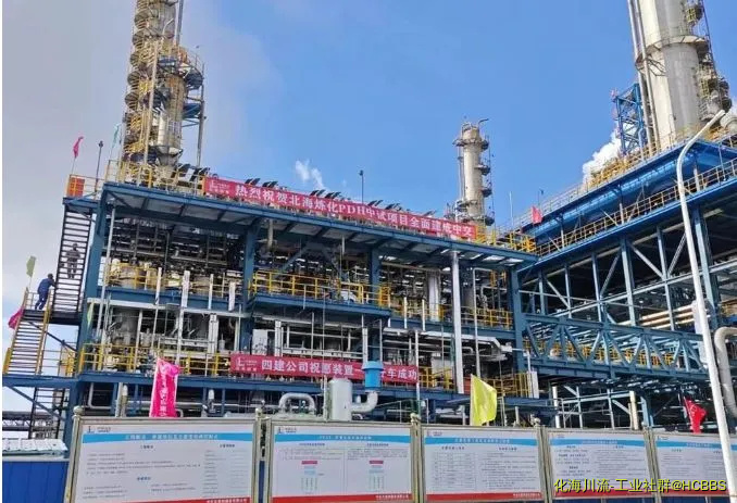

2023年7月24日,中国石化PDH中试装置在北海炼化建成中交,该项目是中国石化首套拥有自主知识产权的PDH中试装置,对于打破国外PDH技术垄断、提升中国石化在PDH领域国际竞争力以及推进北海炼化公司“油转化”进程都具有战略意义和现实意义。
自2023年4月26日PDH中试装置开始施工以来,北海炼化参战各方严格落实公司对PDH中试装置建设要求,发扬“严细实”的工作作风,科学组织,严格管理,不断优化施工方案,合理统筹施工时间段,克服了设备材料采购周期长、高温酷暑及台风影响等困难,团结一心、坚守岗位,利用工厂化预制、模块化安装等方式,扎实推进工程建设进度,紧抓关键节点,最终比原计划提前1天实现中交,为实现PDH中试试验奠定了坚实的基础。

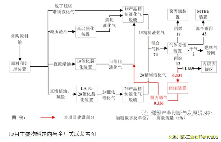

本项目为丙烷脱氢催化剂中试项目,主要原料丙烷来自气体分馏装置,丙烷经本项目 PDH 装置脱氢后生成粗丙烯气,后送至 1#产品精制液化气脱硫装置,在脱硫后反应产物气体返回气体分馏装置。正常工况下,气体分馏装置产品丙烷流量 12t/h,其中约2.8%丙烷(0.331t/h)进入本项目 PDH 装置,其余约 97.2%丙烷(11.669t/h)按照原有管线去罐区。本项目丙烷进流量、粗丙烯出气流量比重小,项目中试对全厂物料波动影响不大。项目主要物料走向与全厂关联装置下图所示。
