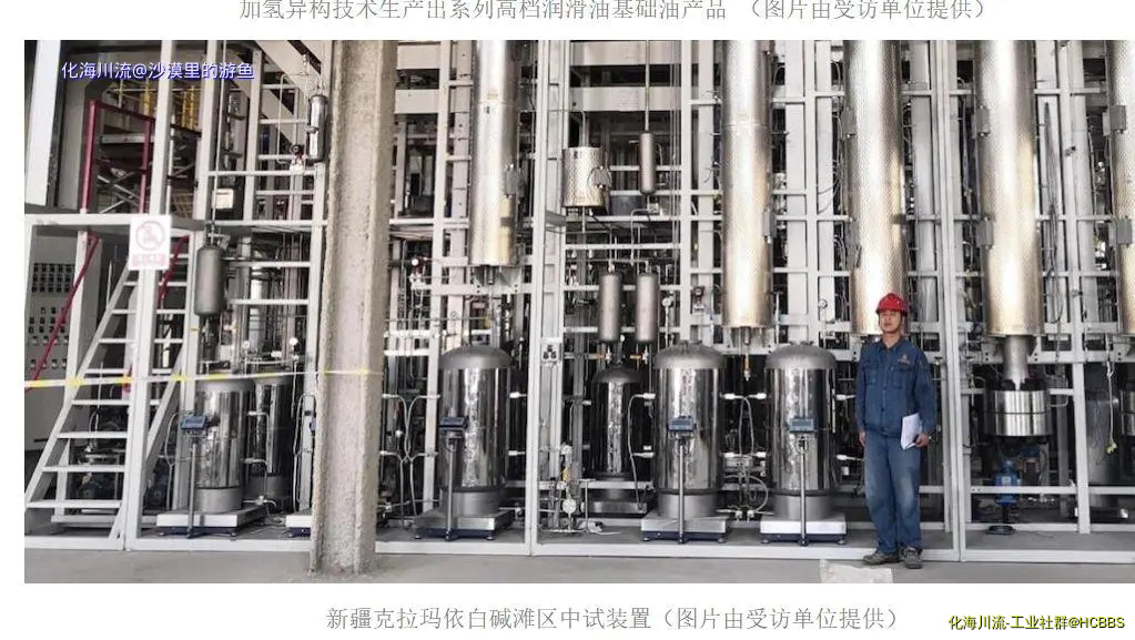

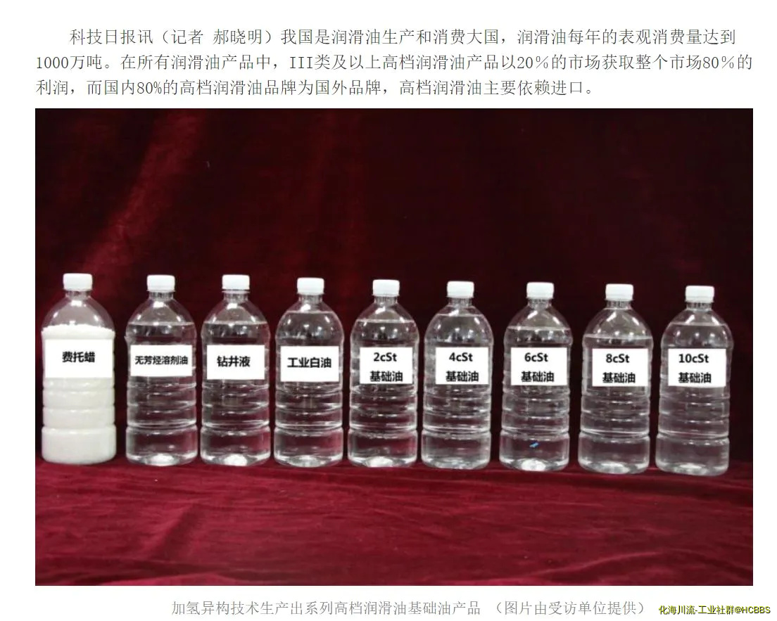

2021年5月,中国科学院大连化学物理研究所(以下简称大连化物所)研究员田志坚团队开发的煤基费托合成蜡加氢异构生产高档润滑油基础油技术,在新疆克拉玛依白碱滩区中试装置上成功开展生产试验,以国产费托合成蜡为原料,高收率批量生产出高品质润滑油基础油产品,系列高档润滑油基础油产品有望填补我国高档润滑油市场缺口,实现我国高档润滑油产品自足自给。
粘度指数和倾点通常是评价润滑油基础油产品的重要指标。粘度指数越高,产品粘度随温度变化越小,润滑功能的稳定性就越好;倾点越低,产品在低温时的流动性能就越好,可满足极寒环境等苛刻条件下的正常使用。
“以往利用石油基原料很难生产粘度指数高于130的基础油,煤基费托合成蜡因其更高的蜡含量,可生产粘度指数达到150的基础油。但费托合成蜡熔点高、馏程宽,难以高效转化,难以生产兼具高粘度指数和低倾点的润滑油基础油。”中科院大连化物所科研人员介绍。
长期以来,业界一直在探索费托合成蜡高效转化为润滑油基础油的新技术。目前,费托合成蜡主要依靠加氢裂化技术生产高品质汽柴油产品。
经过多年努力,田志坚团队相继完成了高性能费托合成蜡深度加氢异构催化剂的研制、费托合成蜡加氢异构—补充精制级配工艺开发和专用催化剂的工业规模放大生产。此次采用国产费托合成蜡为原料,生产出系列高档润滑油基础油产品,粘度指数和倾点均获得较好结果。与目前市场上主要润滑油基础油产品I、II类油相比,该类产品具有更好的黏温特性,在节能减排、延长机械使用寿命等方面发挥了更大的作用。
除主产品高档润滑油基础油之外,此次还生产出无芳烃溶剂油、钻井液、工业白油等高附加值副产品。
该研究主要负责人、大连化物所研究员王从新介绍,这项新技术进一步丰富了煤化工产品路线,为我国煤化工企业每年近1000万吨煤基费托合成油向高附加值产业链升级提供重要的技术解决方案。
据悉,此次试验是继2019年大连化物所与新疆克拉玛依华澳特种油品技术开发有限公司合作利用环烷基稠油加氢异构生产高粘度基础油试验后,成功开展的第二项生产试验。
