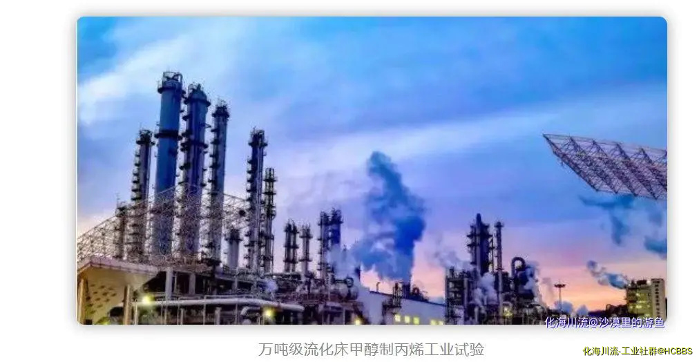

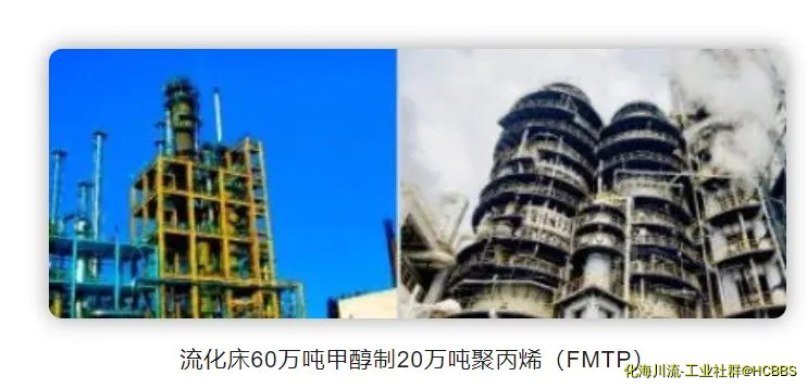

2021年12月31日天辰公司总承包甘肃华亭煤业集团国内首套流化床甲醇制聚丙烯(FMTP)装置一次投料成功!!!
该项目是基于清华大学化工系反应工程实验室(FLOTU)核心技术的流化床60万吨甲醇制20万吨聚丙烯(FMTP)科技示范项目,是我国第一套流化床甲醇制丙烯装置,经历了23年的研发与工程化。
清华大学化工系魏飞教授课题组在20多年研究的基础上,以交生相SAPO分子筛作为催化剂,且在乙烯、丁烯及高碳数烯烃到丙烯的高效转化技术的基础之上,提出了流化床甲醇制丙烯技术。首先在一个流化床反应器中进行甲醇制烯烃反应,在另一个反应器中完成经过分离的乙烯和丁烯向丙烯的转化,最终获得丙烯产品。
该工艺于2009年率先完成了3万吨/年的工业性试验,标志具有自主知识产权的FMTP工业化核心技术开发已经取得成功,丙烯的碳基收率达到72%以上。
2012年,由中国天辰工程有限公司总包,于中国华能集团华亭煤业启动60万吨/年流化床甲醇制丙烯(FMTP)科技示范项目建设。
自项目正式开工以来,天辰公司华亭FMTP科技示范项目部全体成员不懈努力,先后完成了大件设备就位、工艺管道安装试压、电仪调试、机组冲转、三器流化试验、机械竣工等多个里程碑节点,最终确保项目投料试车一次成功。
该项目的一次成功投料,为顺利产出聚丙烯合格产品奠定了坚实的基础,对延伸煤化工产业链,促进现代煤化工产业持续、健康、绿色、可循环发展具有重要意义。
