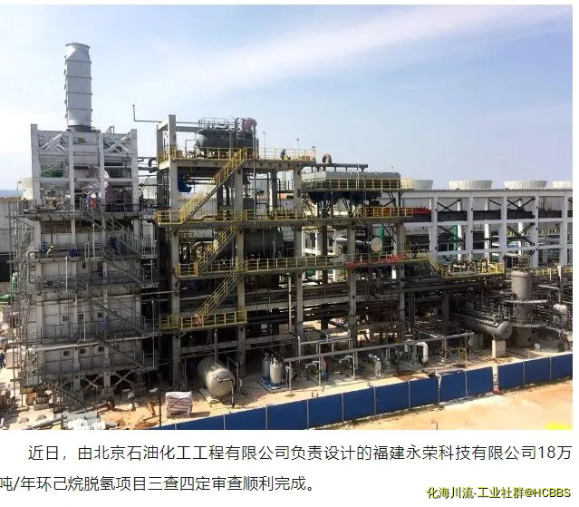

2019年9月19日9点,福建永荣科技有限公司**装置配套环己烷脱氢项目产出合格产品,产品收率和纯度均达到设计值,实现了装置一次开车成功。
该项目使用的工艺技术由北京工程公司、福建永荣科技有限公司、北京赛诺时飞石化科技有限公司共同开发完成。该装置是全球首套工业应用装置,装置产品氢纯度达到99.8%,苯产品收率达到95%以上。
该项目填补了国内外本项技术的空白,使原料苯利用率由传统的75%提高至99%以上,从而在世界上率先开创了一条“**生产装置原料零浪费”的全新技术路线。
在全球范围内,传统的技术路线是在生产**过程中,会产出副产品环己烷,但是,对于环己烷并没有下游的继续开发利用,而是直接廉价销售,导致原料苯的有效利用率只能达到75%左右。
该项目开发的新工艺,正是解决了这一世界性难题,在一定温度、压力及催化剂的作用下,将**装置的副产品环己烷转化为苯和氢气,苯和氢气再送回到**装置作为原料,从而形成了闭合循环,同时,产生巨大的经济效益,将**装置的原料苯利用率提高至99%以上。
该工艺实现了绿色、环保、高效、节能,达到了零排放,为己内酰胺行业带来了跨越性的进步,也为北京工程公司开拓了新的业务领域,提升了该公司的核心竞争力。

该装置为福建永荣科技有限公司CPL一期项目三大主生产装置之一。永荣科技的**装置采用的是水合法**耦合工艺,副产的环己烷无法就地利用,一直是困扰企业的生产难题。而配套建设的环己烷脱氢装置,将环己烷脱氢生成苯和氢气,苯和廉价氢气均循环回**装置,实现了副产品的“吃干榨净”,规避了环己烷外输带来的安全风险,将苯的利用率由75%提高至99%以上,经济效益显著。
该创新工艺还可提高**装置运行过程中的碳原子利用率,进一步提升水合法**工艺转化率,在现有技术和安全环保水平上取得了突破性进展,解决了行业世界性的技术难题,保障永荣科技CPL项目绿色、高效、平稳运行。

2021年5月由中国石化联合会牵头组织,福建永荣、北京石油化工工程有限公司(简称:北油工程)和北京赛诺时飞共同参与,特邀请业内三位专家对福建永荣18万吨/年环己烷脱氢装置运行了72小时的工艺性能现场考核。考核期限从2021年5月25日零时至2021年5月27日24时,主要考核内容有:产品质量指标、催化剂性能、能耗指标及装置运行稳定性。经过72小时的数据采集、分析、专家现场见证,与会专家一致认为本次考核方案合理可行,数据有效。
据悉,该项目是全球首套“绿色高效水合法**耦合工艺”生产装置(福建永荣18万吨/年环己烷脱氢装置),由北油工程公司负责设计。项目工艺技术由北油工程公司、福建永荣科技有限公司、北京赛诺时飞石化科技有限公司共同开发。自投产以来,装置运行稳定,效益良好。
本次标定的顺利完成,为该装置的鉴定提供了充分的基础数据。同时,环己烷脱氢装置所产生的苯馏分和氢组份完全进入**装置中,实现了工艺闭环操作,能够充分证明**装置原料苯的利用率由75%提升至99%以上。标志着全球首套“绿色高效水合法**耦合工艺”符合国家绿色、高效、低碳的发展战略,为提升市场经济效益提供了新途径,实际工业化技术达到了国际先进水平。
