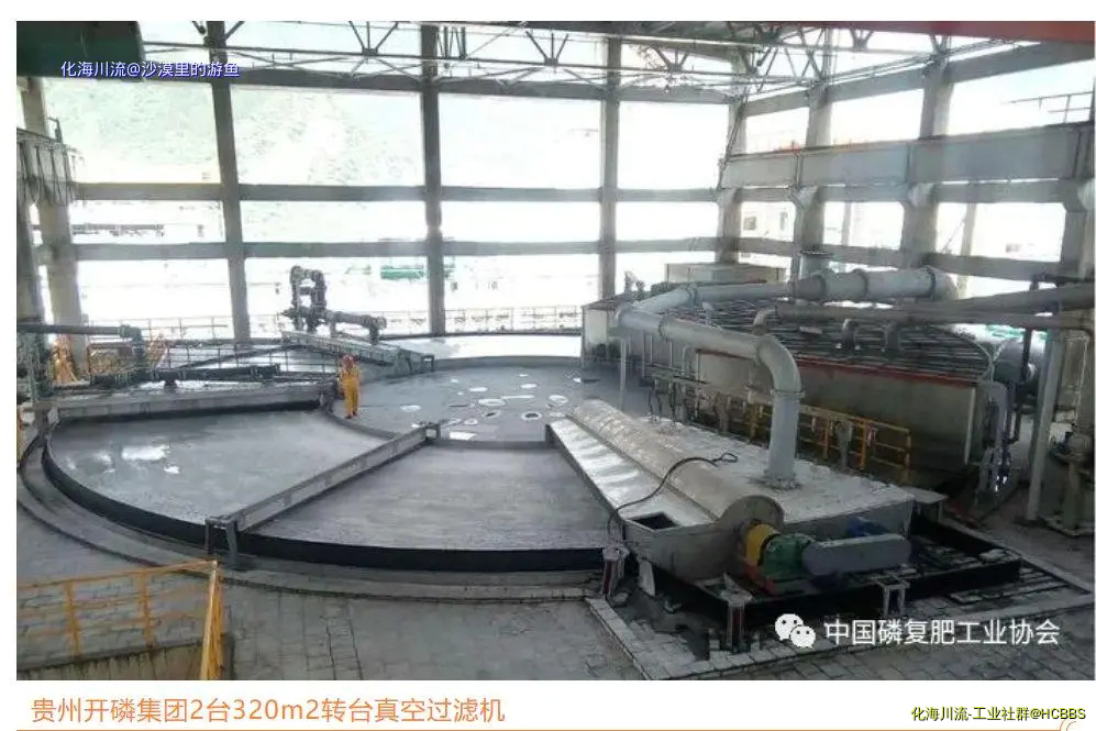

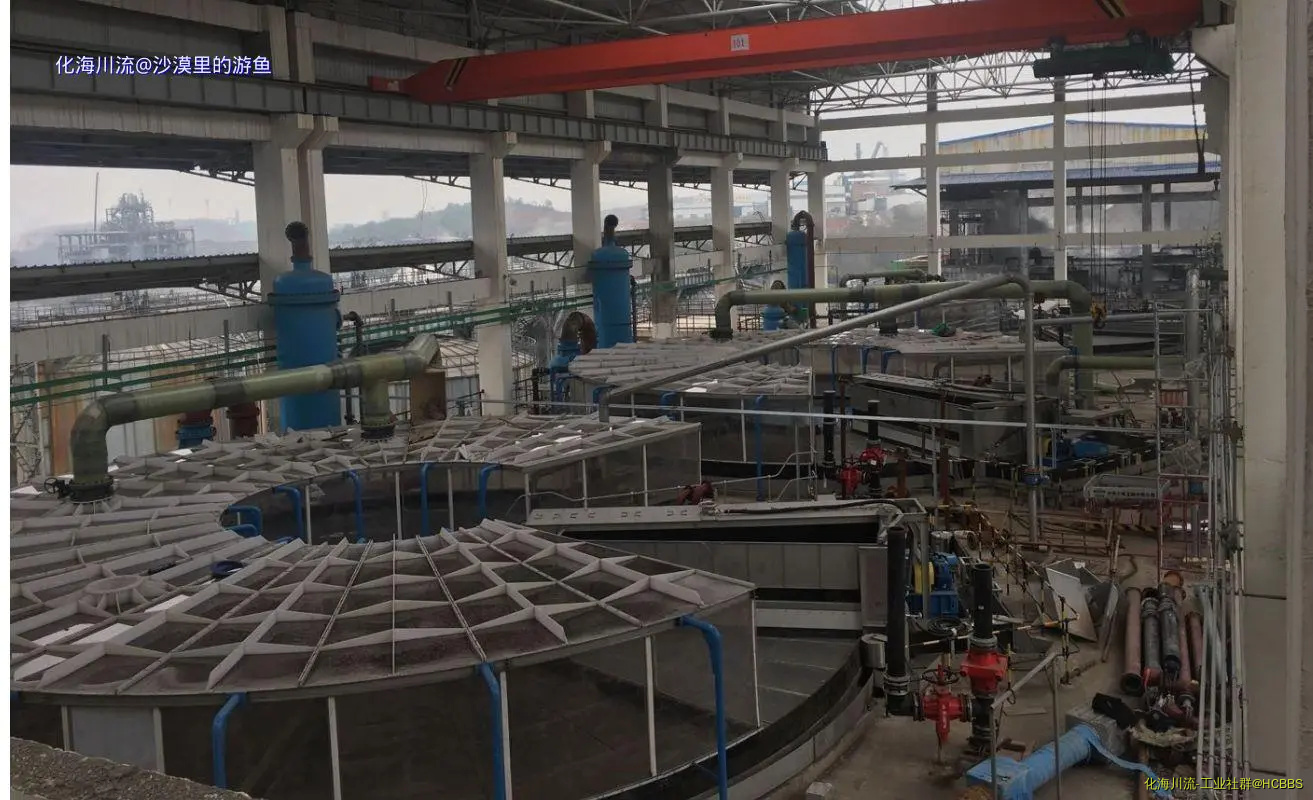

2020年9月2日,由中国五环工程有限公司总承包建设的世界规模最大的半水-二水湿法磷酸项目——宜都兴发38万吨/年湿法磷酸装置一次投料成功,产出合格产品酸。截至目前,装置全部设备运行稳定、各项工艺指标平稳正常。
该项目的关键设备全球单台面积最大的半水磷酸转台真空过滤机160m2半水转台真空过滤机、140 m2二水转台真空过滤机、溶解槽搅拌装置、结晶槽搅拌装置、转化槽搅拌装置、浓磷酸澄清槽浓密机等均系江苏新宏大集团有限公司设计、制造。
“半水-二水湿法磷酸制备工艺”技术是湿法磷酸业界最具先进化、大型化、绿色化、集成化的生产系统,先后被工信部和发改委列为促进传统产业转型升级的绿色工艺,在2020年中国石油和化学工业联合会组织的科技成果鉴定中,获评“达到国际先进水平”。宜都兴发磷酸项目一次投料成功标志着该技术的推广迈出了坚实的一大步。该技术的进一步推广应用,将对国家稀缺磷矿资源的保护开发和行业节能降耗起到积极促进作用。该项目新宏大和五环正联合申报国家科技进步奖。
