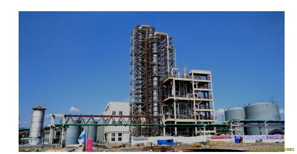

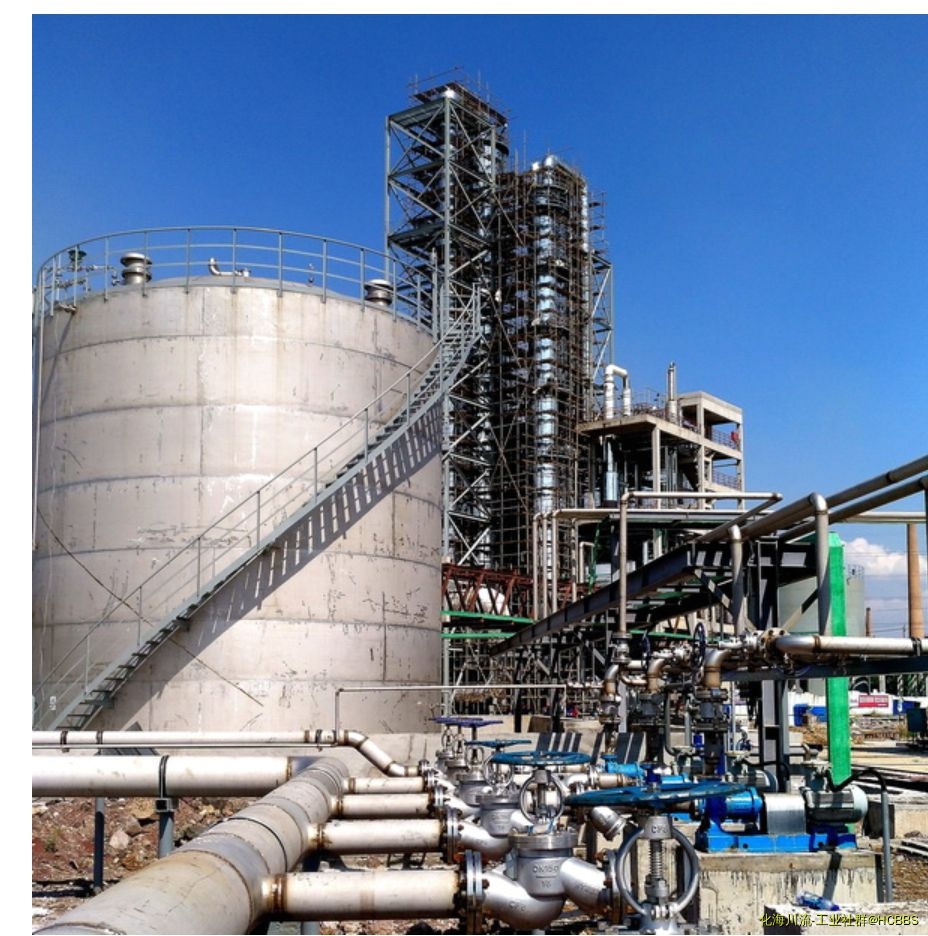

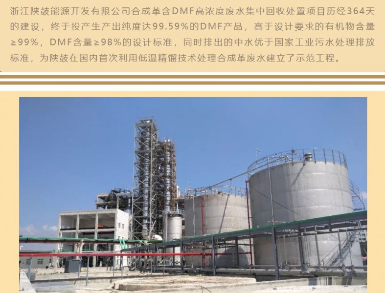

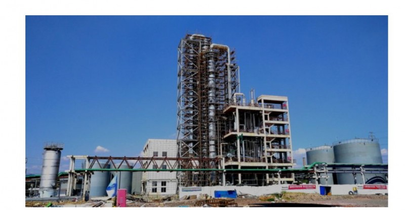

2018年10月11日,浙江省丽水经济技术开发区合成革含二甲基甲酰胺(简称DMF)高浓度废水集中回收处置项目,依托行业最新低温热泵精馏工艺专利技术及装置核心节能环保设备——陕西鼓风机(集团)有限公司自主研制的MVR水蒸气压缩机,项目一期建设工艺调试已获得成功,产出纯度高达99.59%的DMF产品,同时原水排放指标氨氮、总氮、COD等排放指标远低于国家排放标准。此项工艺技术与装备调试成功,有望彻底解决长期困扰合成革产业发展的含DMF废水处理的痛点和顽疾。
  浙江省丽水市经济技术开发区合成革产业是属于高污染、高能耗产业。我国是世界合成革生产和消费大国,国内产能约占全球产能的80%,产值约为1000亿元/年。浙江省丽水经济开发区是全国第二大合成革产业基地,拥有合成革企业20余家,生产线140余条,合成革产业正是浙江丽水经济发展的主导产业。合成革企业在开发区内聚集,导致环境问题突出,甚至在开发区一度形成了该先要环保还是先要产业的争议。
合成革行业的三废治理,特别是含DMF的高浓度废水的综合治理,是长期困扰企业生存发展的痛点和顽疾。同时,在合成革生产过程中,需要用到DMF、甲苯等有毒有害的有机溶剂。DMF可以与水混溶,并且沸点高,易碰到溶剂脱不净的情况,从而又增加了生产作业中的环保压力。去除合成革行业废水排放中的主要污染物DMF,被列入丽水经济开发区的重点攻坚项目。
  浙江陕鼓能源开发有限公司是陕鼓集团全资子公司。该公司合成革DMF高浓度废水集中回收处置项目总经理杨宏飞告诉记者,2016年12月,陕鼓集团与丽水经济技术开发区签订EPC合同,承揽丽水经济开发区合成革DFM高浓度废水集中回收处置项目。
  陕鼓集团立足于丽水经济开发区绿色循环经济发展,以及区域内合成革用户节能环保产业升级新需求,首创了国内合成革含DFM高浓度废水集中处理新工艺,采用合成革低温热泵精馏工艺包为核心技术,为丽水市水阁工业园区用户量身定制了“一体化+产业基金”的分布式能源系统解决方案,从园区能源高效利用与匹配等顶层设计和系统规划入手,实施园区合成革DFM废水处置。
发表于 2023-7-16 21:18:51
达里加 + 5 支持
 该项目的主要原料就是含20%DMF的合成革废水,通过回收处理,废水达标排放,每年回收DMF38.8万吨,解决的正是合成革领域用户DMF提取率提升和三废处理问题。目前,一期建设项目已成功调试产出纯度高达99.59%的DMF产品,远高于设计标准,同时原水排放指标氨氮、总氮、COD等排放指标远低于排放标准。
  杨宏飞介绍,该装置采用脱水塔、精馏塔两塔工艺,对进入的原水进行初步脱水处理,不合格水将在脱水塔内进行进一步脱有机物处理,以达到达标排放;同时,通过精馏塔可使DMF产品,残余水、重组份同时分离,分别进入不同的单元进行收集处理。
  此外,该装置的能源系统利用陕鼓集团专业化+一体化的能源互联岛思路方案,和自主开发的MVR水蒸气压缩机,将不可利用的低品热升级成可利用的高品热,实现了热能的循环利用,**降低了装置对热源的需求。
