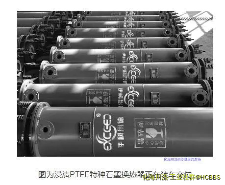

2023年2月9日,由伊科思德石墨科技(江苏)有限公司自主研发设计、独立制造验收的12台25平方米浸渍聚四氟乙烯(PTFE)特种石墨换热器顺利交付用户企业。
  此次交付的特种石墨换热器采用微米级高精细石墨,是按照《不透性石墨制化工设备技术条件》(HG/T2370-2017)、《石墨制压力容器》(GB/T21432-2008)标准进行设计制造及验收的。伊科思德石墨科技经过2年100多次的反复试验和技术改革,于2021年3月成功突破技术壁垒,自主研发生产出可与国际先进水平相媲美的,服务于高端制药、化学行业的浸渍PTFE特种石墨换热设备,填补了国内市场空白。目前,该设备已经成功应用于相应工况。
  据介绍,相较于普通石墨换热器,该浸渍PTFE特种石墨换热器具有耐腐蚀性更强、耐高温性更强的特性,能承受极限真空、负压等苛刻条件。
