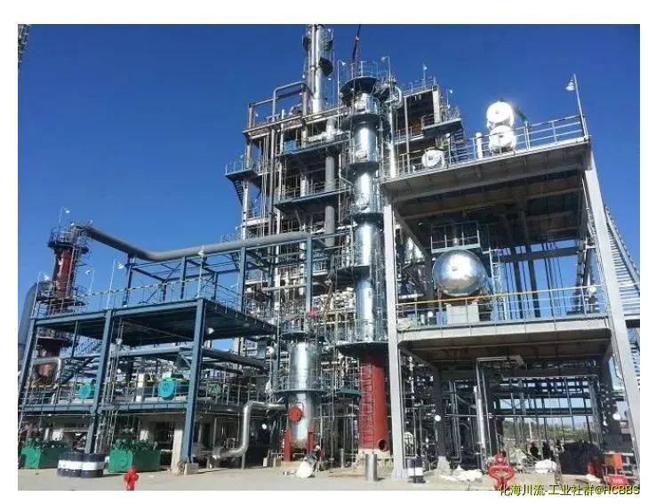

  示范装置改造完善
  2016年9月,陕煤集团旗下陕西陕北乾元能源化工有限公司与国电富通合作,依托SM-GF技术在陕西榆林建成50万吨/年工业示范装置,以粒度小于30毫米的长焰煤为原料进行联运试车,实现长周期运行。
  2018年6月,石化联合会组织专家对该装置进行72小时现场标定考核。标定结果显示,装置运行稳定,处理量达到设计值的102%,吨煤半焦收率为65.69%,焦油产率为原煤的8.09%,达到同基格金焦油产率的87.2%,煤气产量167标准立方米/吨煤,煤气中有效气占比达84.4%,能源转化效率91.9%,综合能耗低。
  这也是SM-GF技术目前唯一的工业化装置。乾元能化公司负责人透露,针对前期运行发现的一些技术问题,他们正在对装置实施改造,预计2020年上半年完成。
