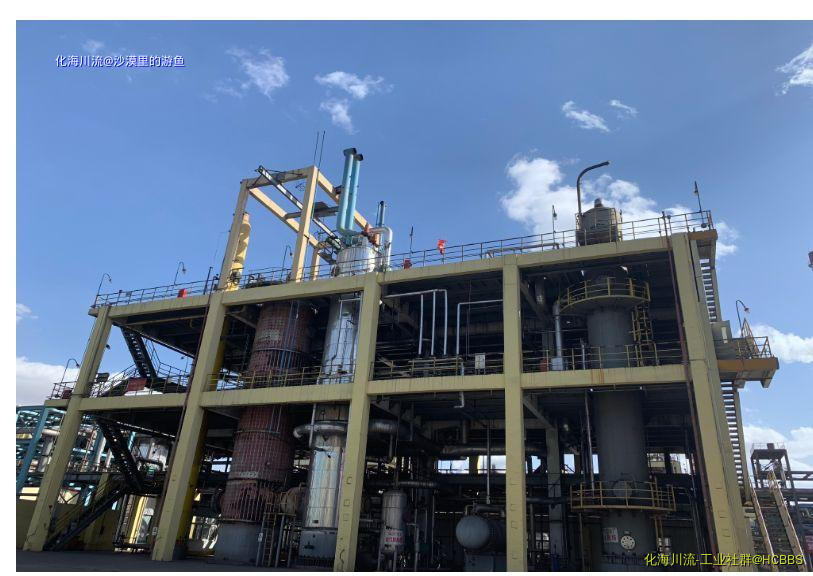

     宁夏宝丰能源集团股份有限公司与华东理工大学合作,采用华东理工大学开发的焦炉气非催化部分氧化制合成气成套工艺技术在宁夏灵武市建设单系列最大的75000Nm3/h焦炉气非催化部分氧化制合成气装置。该装置于2011年8月开工建设,2014年5月投运,至2019年已运行近5年,装置实现了安全、稳定、长周期、满负荷、优质运行,产品质量达到设计指标,具备性能考核条件。
     2019年3月26日-29日,中国石油和化学工业联合会组织现场考核专家组到宁夏宝丰能源集团股份有限公司对焦炉气非催化部分氧化制合成气装置现场进行了72小时连续运行考核。考核专家组由中国石油和化学工业联合会煤化工专委会专家孙正泰、东华工程科技股份有限公司副总工程师胡文生和中国石油兰州石化公司国储公司副总经理赵方平等3位专家组成。
     2019年3月29日,中国石油和化学工业联合会组织召开了考核总结会,根据现场运行情况的考察和考核定数据的分析:该焦炉气非催化部分氧化装置已实现了“安稳长满优”运行,装置性能与技术指标均达到或超过设计值,出口合成气CH4含量0.22%,烃类转化率98.8%。高温非催化部分氧化可将焦炉气中的硫醚等有机硫、酚类、苯、萘等高毒污染物在转化炉内高温分解;无需转化前脱硫,不受催化剂对含硫化物、温度和积碳的限制,无危废;废水COD、悬浮物含量低,排放量少,循环利用,合成气中无碳黑,具有优异的环保性能。
2020年1月10日,中国石油和化学工业联合会组织专家在北京召开了由华东理工大学、宁夏大学、中国石化集团宁波技术研究院、宁夏宝丰能源集团股份有限公司、中国天辰工程有限公司和西安拓沃能动科技有限公司等单位合作开发的“气态烃类非催化部分氧化制合成气成套技术与装备”科技成果鉴定会。鉴定委员会由中国工程院谢克昌院士、清华大学金涌院士、中国林业科学研究院林产化学工业研究所蒋剑春院士、中国石化工程建设有限公司孙丽丽院士、浙江大学任其龙院士士等13位能源化工领域知名专家组成。会议由中国石油和化学工业联合会科技部副主任王秀江主持。
     鉴定委员会认为:该技术原料适应性强、具有显著创新性和自主知识产权,居于国际领先水平。
