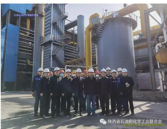

 2021年5月26日,陕西双翼煤化科技实业有限公司、榆林煤化工产业促进中心合作开发的“SXSY型立式炉粉煤热解技术开发及工业化示范”科技成果,在西安通过了陕西省石油和化学工业联合会组织的评审。
  该技术以块煤筛下粉煤(粒径小于30 mm)为原料,通过SXSY型立式炉粉煤进行低温热解生产焦粉、煤焦油和煤气。粉煤连续均匀布料关键技术,解决了炉内粉煤透气性问题;炉内复合集气布置关键技术实现了颗粒料吸附自洁作用,解决了气固分离难题,焦油粉尘含量小于0.2%;采用立排多通道管状热焦余热回收和干法熄焦技术,吨焦副产0.2 t的1.2 MPa饱和蒸汽,热焦余热可回收60%以上。
  2020年5月,国内单炉规模最大的30万t/a粉煤热解工业化示范装置在双翼煤化公司建成开车,至今连续稳定运行刚刚满1年,各项工艺参数达到设计指标,累计生产兰炭(半焦)20多万t。
  专家委员会认为,该技术与传统直立式热解炉相比,扩展了原料煤来源,有效解决了粉煤热解过程中系统易堵塞、焦油含尘大、无法分离等关键技术难题,节能减排和综合经济效益显著,为煤炭分级利用利用提供了一条新的路径,同意通过评审,建议加快工业化推广应用。
