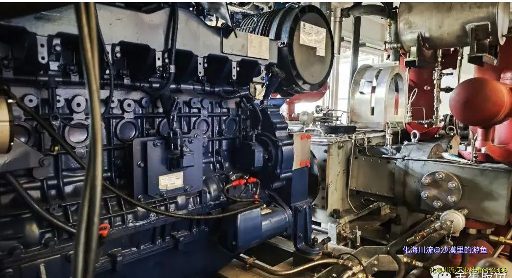

近日,四川金星清洁能源装备股份有限公司首台车载橇装燃驱超高转速压缩机组JXQ401研制成功并按期发货。
JXQ401是公司车载式新产品JXQ系列橇装超高转速压缩机的首台产品,适用于油田天然气增压、气举及集气。机组采用燃气发动机驱动压缩机,具有超高转速(1800rpm)、短行程、排量大、运行振动小、体积小、结构紧凑、维护方便等特点。
机组噪音小,符合环保要求,进气压力范围广,最进气压力0.5~25MPa,设计排气压力为25MPa,适应于多种极端环境工况。最大排量可达38000Sm3/D。机组宽度控制在2500mm内,是移动车载式的理想机型。
公司JXD、JXT、JXU等系列压缩机组主打大功率高转速压缩机,而JXQ系列压缩机组JXQ401的研制完成,填补了公司燃驱、超高转速、小型化机组的空白,使得公司高端气体压缩机产品线覆盖更加广泛,能为客户提供更多更优的项目解决方案。
