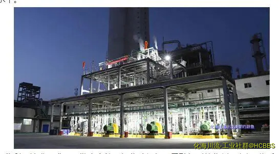

2023年6月30日,由中国中化中央研究院低碳化工研究中心及西南院、鲁西集团合作研发的“低能耗两段式二氧化碳加氢制甲醇技术”顺利通过中国石油和化学工业联合会组织的科技成果评价。评价委员会一致认为:该成果总体技术处于国际先进水平,其中催化剂性能达到国际领先水平。
该项目面向二氧化碳资源化利用技术需求,开发出高效二氧化碳加氢制甲醇新型催化剂。在相对温和反应条件下实现二氧化碳高效活化,显著提高了二氧化碳转化率、甲醇选择性及稳定性;开发了两段式二氧化碳加氢合成甲醇、高温分离、热量耦合工艺,实现二氧化碳低能耗高效转化,并显著降低综合能耗。
下一步,中国中化将以低碳化工研究中心为依托,基于自主专利技术、工业试验运行结果,开发10万吨级二氧化碳加氢制甲醇工业示范装置工艺包,将该项技术推向市场,推进新能源与化工行业深度耦合绿色低碳发展。
低能耗两段式二氧化碳加氢制甲醇技术中试装置建在鲁西化工。
项目依托鲁西化工现有甲醇精馏装置,采用西南院自主开发的专用催化剂(XNC-316)与低能耗二氧化碳加氢制甲醇专利工艺,利用甲醇洗装置二氧化碳和煤制氢装置氢气进行甲醇中试。2023年1月投料试车。2023年4月通过中国石油和化学工业联合会组织的连续72小时现场考核。
二氧化碳加氢制甲醇具有显著的减碳效应,有助于缓解鲁西集团发展中面临的碳减排压力,巩固煤化工副产二氧化碳-甲醇-烯烃-新材料/精细化学品低碳产业链,提高鲁西产业链一体化水平。
