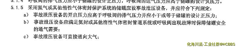

各位老师:对于采用氮气或其他气体气封的甲B、乙类液体的固定顶罐,设置事故泄压设备,如卸压人孔、呼吸人孔等以确保罐的安全。这个泄压设备可以用爆破片吗?

suhuoyi212VIP会员 VIP会员 | 显示全部楼层       最后访问IP上海市
你说的是对的,可惜现在安评的专家会参考SH/T 3007

守望者星星VIP会员 VIP会员 | 显示全部楼层       最后访问IP浙江省
已绑手机   ★悬赏任务→ 发悬赏(0)  承接(0/1)
硬刚啊,我这边提了几次,都没改。哈哈。

木偶040513VIP会员 VIP会员 化海川流M | 显示全部楼层       最后访问IP天津市
已绑手机   ★悬赏任务→ 发悬赏(0)  承接(1/1)
不能,还是安安稳稳按规范设计,挣点工资为啥自己堵上风险。按规范出事了你都合规,不按规范,出一点事就先找你。

ATP空间工作室VIP会员 VIP会员 | 显示全部楼层       最后访问IP江苏省
爆破片超压破损后,将不能复位起到与大气隔绝密封作用。储罐内可燃液体挥发的气体将与从破损泄爆口吸入的空气形成爆炸性混合气体,存在极大的安全隐患,所以泄爆片不能替代泄爆人孔(呼吸阀)。
