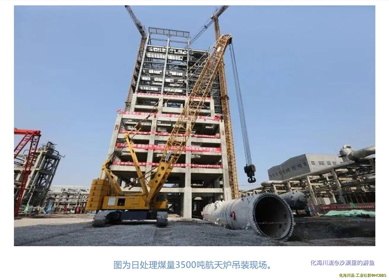

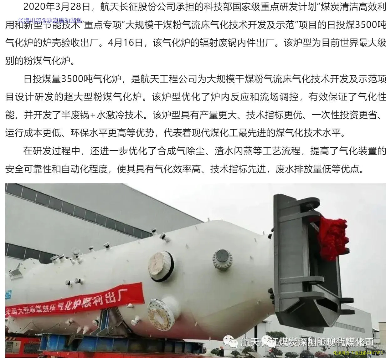

截至2023年7月7日,航天炉日投煤3500吨级(干粉)、6.5兆帕大规模干煤粉气流床开发及示范项目在山东瑞星集团投运成功,累计运行时间已超过620天。中国氮肥工业协会理事长顾宗勤评价说,这标志着世界最大级别、最高气化压力的粉煤气化炉开发运行成功,将被载入中国煤气化发展史册,对于推动行业绿色低碳发展意义十分重大。
会上,据航天长征化学工程股份有限公司董事长姜从斌介绍,航天超大型6.5兆帕粉煤气化装置运行率超过95.2%,气化性能、蒸汽产量、系统压差均达到设计要求,且运行稳定。
姜从斌说,航天超大型粉煤气化装置的长周期运行充分说明:
一是装置运行期间,高压干粉输送系统运行平稳,无粉煤断流、堵塞现象,气化操作空间大、调节性强,6.5兆帕气化压力下已实现60%~100%负荷调节;
二是装置长期运行稳定可靠,气化室流场组织合理,气化装置无超温和堵塞现象,水冷壁壁面挂渣均匀;
三是单顶置多通道气化烧嘴混合高效,向火面冷却结构设计合理,保证了烧嘴长周期运行;
四是煤种研究充分,操作参数和气化室尺寸选择合理,碳转化率高,气化性能优异;

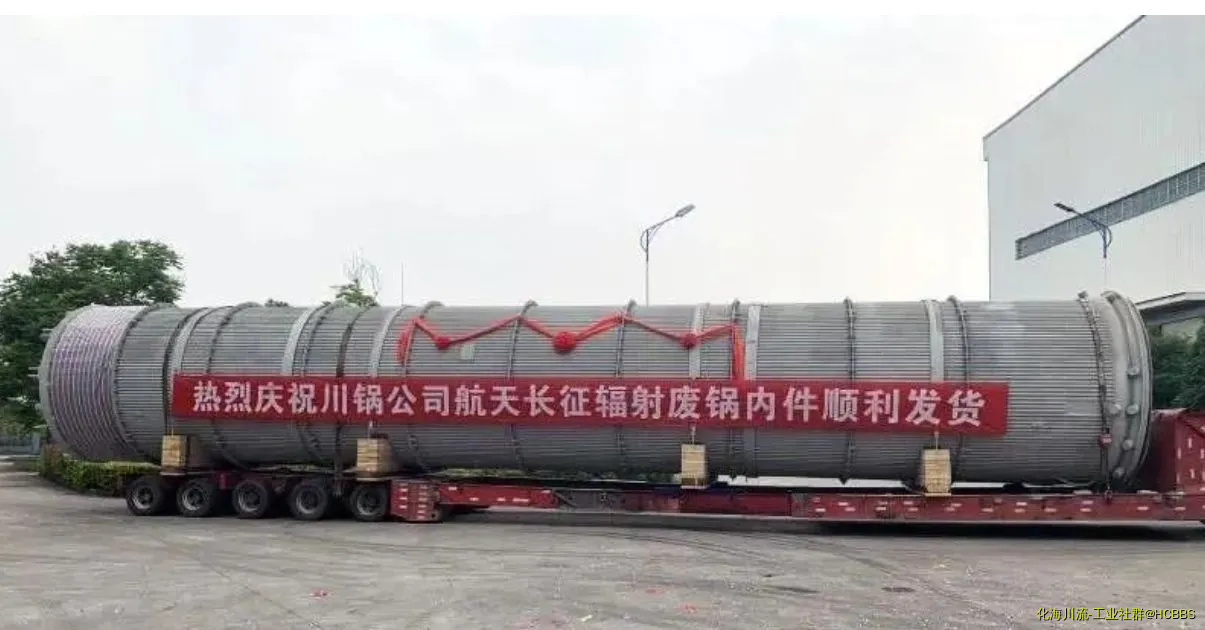

五是废锅结构设计合理,蒸汽产量达到设计值且运行稳定,检查发现整体未出现堵渣,水冷壁面附着轻薄灰层,极易脱落;
六是新型激冷结构液面稳定,安全性高,运行可靠,气液混合充分。
“该气化装置的有效气体比煤耗为542千克/千标立方米、比氧耗为289标准立方米/千标立方米,碳转化率达99.05%,日处理煤量3165吨。今年该装置6.0兆帕以上运行超110天,各项性能指标均达到设计值。此外,废锅运行稳定,连续运行大于6个月,且受热面无结渣,积灰较为疏松,开停车过程易自行脱落。”姜从斌说。

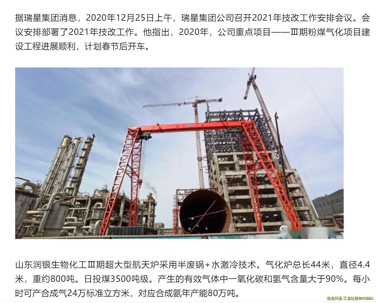

山东瑞星超大型航天粉煤气化装置2021年9月25日点火投料,9月27日成功并气,工艺系统全流程打通,产出合格的合成氨产品。2022年9月25日,项目通过科技部高技术中心验收。
山东瑞星超大型航天炉为立式结构,规格为φ3800/4400×44800,气化压力6.5兆帕,为大型废锅-激冷型干煤粉气化技术,半废锅流程,即气化室反应产生的高温合成气先经废锅冷却至某一中间温度(~800℃),继而采用水激冷的方式,将合成气进一步降温洗涤。航天公司还开发了大规模干煤粉气化积灰防控新方法及关键技术。
