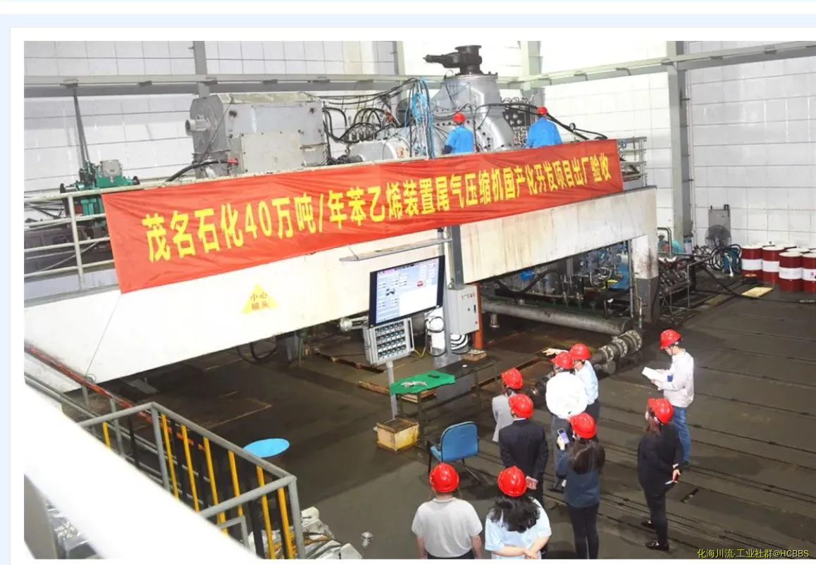

2023年7月,中国石化物资装备部组织专家对40万吨/年苯乙烯尾气压缩机组国产化攻关成果进行了鉴定,该压缩机组为国内首台套、最大单套产能的苯乙烯尾气螺杆压缩机组,压缩机本体国产化率达到100%。专家组一致认为该攻关成果整体技术达到国际先进水平,建议推广应用。
该项目由中国石化茂名分公司、上海工程公司和中国船舶集团第七一一研究所共同承担研制任务,针对茂名分公司40万吨/年苯乙烯尾气压缩机组流量大、压比高、排温高、易燃易爆和介质易聚合等特点,开展国产化攻关,攻克了转子结构、密封机构等难题,形成了大型苯乙烯尾气螺杆压缩机组设计及制造成套技术。
所研制的苯乙烯尾气螺杆压缩机组在茂名分公司40万吨/年粗裂解气制乙苯/苯乙烯装置投用一年来,运行平稳,性能优良,满足生产工艺要求,打破了国外企业在特大型苯乙烯装置尾气压缩机组的技术垄断,填补了国内空白,经济和社会效益显著。

2021-05-25 ,中石化国产化办公室组织专家在上海召开“40万吨/年苯乙烯装置尾气螺杆压缩机”国产化开发项目螺杆压缩机出厂验收会,由中国船舶集团七一一所承接的特大型高温苯乙烯尾气压缩机国产化项目机组顺利完成出厂验收。

背景
作为大型苯乙烯装置的关键设备,尾气螺杆压缩机是长期制约国内苯乙烯成套装备技术发展的重要因素。中国石化重大装备国产化办公室联合中石化上海工程公司、中石化茂名分公司以及七一一所,依托茂名石化40万吨/年粗裂解气制乙苯/苯乙烯项目,开展了大型高温苯乙烯尾气螺杆压缩机组的国产化工作。
验证
经过一年多的攻关,项目组完成了机组的开发。在此次验收工作中,专家现场见证了螺杆压缩机温升试验、机械运转试验,各项指标均满足出厂验收要求。随后,专家还听取了关于本课题的关键技术攻关、项目执行、监造、试验等情况的汇报,一致同意通过出厂验收。
该机组的成功开发,将填补国内空白,打破进口产品垄断,对降低国产工艺包的能耗水平具有重要意义。
