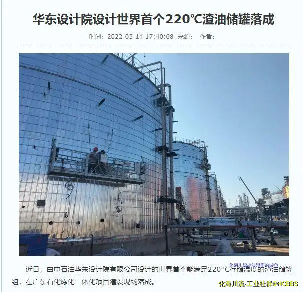

2022年4月17日,由中石油华东设计院有限公司设计的世界首个能满足220°C存储温度的渣油储罐组,在广东石化炼化一体化项目建设现场落成。
  该组储罐作为中间罐接收来自常减压装置的减压渣油,共设有4座1万立方米的渣油拱顶罐,是目前国内存储温度最高的渣油储罐,也是华东院在高温高凝油品储运系统技术研究领域的一座里程碑。
  随着石油资源的日益减少,重质、劣质原油在世界原油供应中的比例不断增加,随之而来的劣质化高凝点减压渣油高温储存的问题也更加突出,对高温油品储运系统的设计提出了更高的要求。在220°C存储温度下,防基础开裂、罐体形变、管道应力计算及储罐施工等技术在世界上暂没有成功的设计和施工先例。
据了解,重油中间罐组Ⅰ由4座储罐组成,设计储量4万立方米,主要接收和储存来自常减压蒸馏装置生产的减压渣油。由于生产需要,该罐组必须满足220℃高温渣油存储条件,而国内同类渣油储罐目前最高储存温度为70~80℃。
超高的温度不仅对油罐的基础和罐体产生很大影响,也给罐体的设计和施工带来前所未有的困难。广东石化储运项目部、华东设计院借鉴国外先进经验,进行反复论证,最终在进料方式上采用上进式;罐板上部使用Q235B钢、底部采用Q345R钢;罐底则采取烧结普通砖设置通气孔的方法达到隔热效果。为防止罐体受热膨胀,4座储罐的环墙采用C60微膨胀钢筋混凝土,同时在环墙两侧涂刷了耐高温防腐涂料,圆满解决了高温渣油在使用中对基础和罐体产生的影响。
  目前,该罐组已经完成主体工程建设,正在进行罐体防腐施工,预计5月30日达到中交条件。
