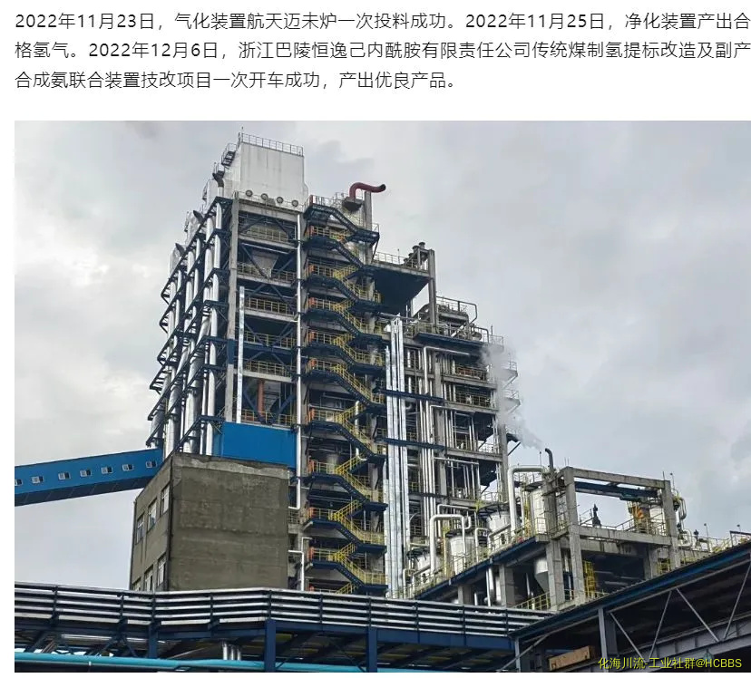

截至2023年6月5日,贵州航天迈未科技有限公司自主研发的2台2000吨级半废锅气化炉在浙江巴陵恒逸己内酰胺有限责任公司制氢提标及副产氨技改项目上实现连续稳定运行100天。
据了解,该项目采用航天迈未半废锅流程的粉煤气化技术,替代常压固定床间歇造气工艺,向下游稳定供应氢气,同时副产合成氨供己内酰胺装置使用。
为增加效益、降低成本,巴陵恒逸积极探索配煤方式,通过不同煤种的掺配优化,将成本降到最低。航天迈未技术团队协同车间人员从气化室温度、渣口压差、粗渣形态、合成气中甲烷含量等判断气化炉内反应情况,及时调整运行参数,保证了气化装置的稳定运行。
据介绍,航天迈未半废锅粉煤气化技术将单一的“气化岛”拓展为“气化岛+动力岛+环保岛”绿色高效的新发展模式。在各种工况下,辐射废锅稳定副产9.8兆帕高压蒸汽,不存在衰减现象,解决了废锅流程气化炉废锅段积灰挂渣的行业难题。巴陵恒逸项目单台气化炉的副产蒸汽每年可为企业增加收益约8000万元。
航天迈未半废锅粉煤气化技术还可对高温粗合成气的高位热能进行回收和利用,进入激冷室的温度大幅降低,使得激冷水量降低50%左右,渣水系统负荷及装置能耗大幅降低。自2022年11月23日开车以来,巴陵恒逸项目实际碳转化率超过99%,其中粗渣残碳1%~3%,细灰残碳约20%,且大部分合成气带灰在旋风分离罐被分离下来,合成气带灰和系统结垢堵塞风险得到缓解,装置稳定性得以提高,气化车间环境得到改善。
据巴陵恒逸氢氨车间主任唐岩超介绍,现场实际运行数据核算表明,该项目吨氨综合能耗比激冷流程降低约7%,吨氨成本下降约200元,经济效益显著。

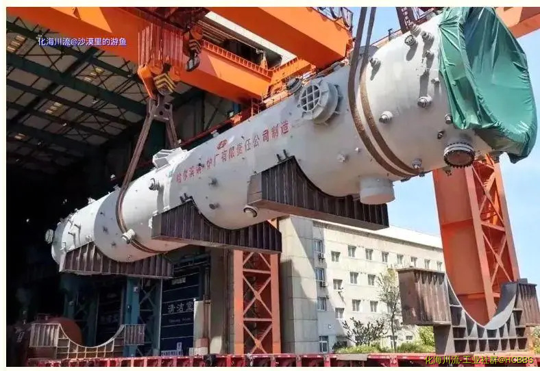

2021年
发表于 2023-7-12 07:56:28
2021年 在浙江杭州临江工业园巴陵恒逸项目现场,由哈电集团哈尔滨锅炉厂有限责任公司(以下简称“哈电锅炉”)研制的显热回收半废锅流程气化炉顺利完成吊装,标志着项目进入全面安装施工阶段。
显热回收半废锅流程气化炉由哈电锅炉与航天迈未公司联合研发,由哈电锅炉具体设计制造,是巴陵恒逸项目煤气化装置的核心设备。相比于传统的激冷流程气化炉,显热回收半废锅流程气化炉可实现对高温合成气显热的回收利用,具有节约能源、碳转化率高等特点。
该设备总长37米,净重约505吨,在结构上由气化段和废锅段组成,两段通过法兰连接。由于设备整体重量、尺寸超过运输限制,气化段和废锅段在哈电锅炉产成后,分段运往项目现场进行组装。由于疫情原因,哈电锅炉工程设计中心、工艺部等部门相关技术人员无法赴现场提供安装技术指导。在现场安装的关键阶段,哈电锅炉技术人员放弃国庆假期休息时间,主动加班,以视频会议方式多次连线用户方及项目现场,研究解决现场组装的难点问题,确保现场安装顺利进行。同时,技术人员保持手机24小时畅通,以便及时响应用户关切。最终,气化段和废锅段于10月10日顺利完成组装。
据悉,该设备是哈电锅炉研制的首台显热回收半废锅流程气化炉,结构复杂、制造难度大且无相关经验可循。为确保按期交付设备,满足用户需求,哈电锅炉专门选派业务骨干组建了项目攻关团队。攻关团队接连攻克设计、制造等方面诸多难关,按期完成了全部2台设备的供货工作,以实际行动推动我国实现煤炭能源发展转化升级。下一步,哈电锅炉将与用户保持密切沟通,协助做好后续设备调试工作,为用户提供优质高效的服务。
