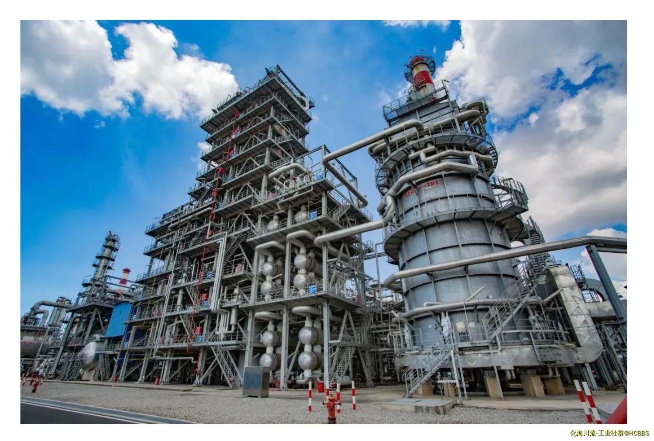

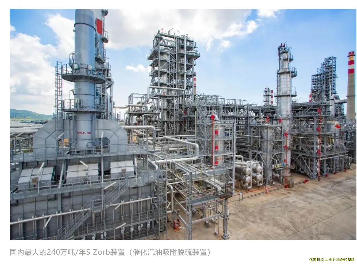

7月20日,从惠州石化获悉,国内最大的240万吨/年S Zorb装置(催化汽油吸附脱硫装置)采取科学生产控制和预防管理双套措施,
稳定运行34个月,运行稳定期位居国内同行前列,实现降本增效超千万元。
该装置使用的专用吸附剂价格昂贵,在使用过程中极易失活,造成经济损失。2017年9月,在装置一次性投产成功后,惠州石化通过采取加强原料监控、优化反应-再生系统各操作参数、紧盯再生用风量和循环氢水含量控制等措施,最大限度地降低反应-再生系统中的水含量和水分压,达到降低吸附剂失活速度、减少吸附剂消耗的目的。通过科学的生产控制,S Zorb装置吸附剂耗损远低于国内同行的平均值。累计节省吸附剂用量50多吨,增效约1080余万元。
S Zorb装置闭锁料斗周边的程序控制阀共计31台,开关频繁、工况苛刻,尤其四根料腿上的程序控制阀在运行过程中极易磨损内漏被迫停闭锁料斗更换。该问题是行业内共有难题。惠州石化通过工艺条件优化、各位置阀门在具体工况细节上进行不停工调换措施,实现装置平稳生产。2017年以来,四根料腿共更换程序控制阀四台次,远低于行业平均水平。
S Zorb装置接收器脱气管线长期受吸附剂粉末冲刷减薄,容易导致泄漏着火事故,是制约装置长周期运行的又一行业难题。惠州石化通过对易冲刷部位设置139个定期测厚点,每月进行测厚“体检”,建立“体检”台账,提前对管线进行预防处理。2019年,在原有3台摄像机的基础上新增五台对各薄弱点实施监控,修编风险清单和应急预案,加强培训演练等措施实现了装置稳定运行。
发表于 2023-7-9 19:20:00
发表于 2023-7-9 19:20:51
过滤精度为1.3微米的过滤器,是汽油脱硫装置的核心设备,其法兰直径宽达2.05米,为目前行业应用上最大直径。在日常生产中,它负责将脱硫后汽油及细微吸附剂粉末实现高精度气固分离,以保证汽油产品质量。但因其长期处在420℃左右的临氢高温高压系统中,持续吸附粉尘,在运行一段时间后极易出现过滤器堵塞问题。
为消除该隐患,保证装置在下一周期内长周期平稳运行,更换过滤器滤芯成为惠州石化二期大检修重点关键工作。
2021年4月7日,从中海油惠州石化有限公司获悉,该公司运行七部汽油脱硫装置过滤器组件顺利安装到位,标志着目前在运国内最大汽油脱硫装置换“心”成功。
