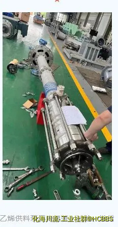

该泵为立式筒袋多级泵,共11级,属级数最高之列。同时因为泵型结构特性——零件非常多,对每个零件的精度也提出了更高的要求。为了能够打造出高质量甚至精致的产品,从设计之初便制定了周密的技术方案,同时采用ANSYS分析的方法予以验证,从设计上保证泵的稳定运行。

生产制造过程中,从工艺、采购、机加工、装配、试验、质保各个环节均对该项目给予了相当的重视,所有零件的精度均得以很好地保证。其中不得不提,该泵为单轴结构,轴长4100mm,为了高度保障泵的稳定运行,设计要求泵轴全长跳动为0.025mm,远远超出API610标准规定的0.08mm,通过从原材料、热处理到机加工各环节的严格控制,最终跳动值为0.02mm。
该项目属临时救急性质,交货期仅为1个月(常规交货期为6个月,进口泵甚至为8~12个月),这对生产制造部门来说相当苛刻。因大耐具有大厂的规模及底蕴,以及先进的管理方法——铸件通过库存及其他项目零件改造,其他零件通过加急赶制,同时在如机械密封等相关供应商的全力配合下,大耐最终在约定的周期内完成了供货。
该泵属改造性质,大耐派专业的技术人员对现场安装、调试进行了跟踪指导,直至2022年8月4日,乙烯供料泵已在现场顺利通过安装调试并投入运行,目前一切指标正常(其中振动0.6mm/s,属国际先进水平)。
