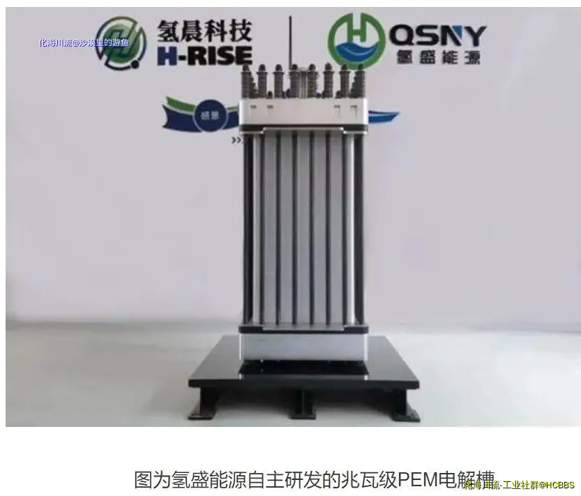

近日,申能集团旗下上海氢晨新能源科技有限公司(简称“氢晨科技”)的全资子公司上海氢盛创合能源科技有限公司(简称“氢盛能源”)发布自主研发的兆瓦级大功率质子交换膜(PEM)电解槽,单槽额定制氢量250标方/时,可在5%-150%的宽功率输入范围内稳定运行,实现了电解槽产品性能和经济性的大幅提升。兆瓦级PEM电解槽有望解决制氢、储氢环节的一系列技术难题,助力实现“双碳”目标。
自主技术革新,加速氢能商业化
实现碳达峰、碳中和是一场广泛而深刻的能源系统变革,氢气既是重要的工业原料,又是可大规模、跨季节储能的介质,有望成为新型能源体系的重要载体。国家发改委、国家能源局联合印发的《氢能产业发展中长期规划(2021-2035年)》明确指出,氢能是未来国家能源体系的重要组成部分,要充分发挥氢能作为可再生能源规模化高效利用的重要载体作用及其大规模、长周期储能优势,促进异质能源跨地域和跨季节优化配置,推动氢能、电能和热能系统融合,促进形成多元互补融合的现代能源供应体系。
据介绍,目前国内普遍采用碱性电解制氢技术,因启停时间长、动态响应慢,难以适应具有快速波动特性的可再生能源市场需求。而PEM电解装置具有更宽广的工作范围和更短的响应时间,但因技术、设计和制造等环节技术不成熟,国内PEM电解槽总体还处于小规模示范应用阶段,导致单槽功率小、购置成本和运行电耗较高。
为破解PEM电解槽“做不大、买不起和用不起”的难题,氢盛能源组建了从材料研发、流场设计、制备工艺与装备开发的研发团队,基于在燃料电池行业的长期技术积累,持续投入近亿元研发资金,开发了高性能催化剂技术、大面积膜电极涂布技术、高精度流场板制造技术和高一致电解槽叠装技术,变革了现有电解槽的材料、结构和工艺体系,解决了产品性能和可靠性问题。
