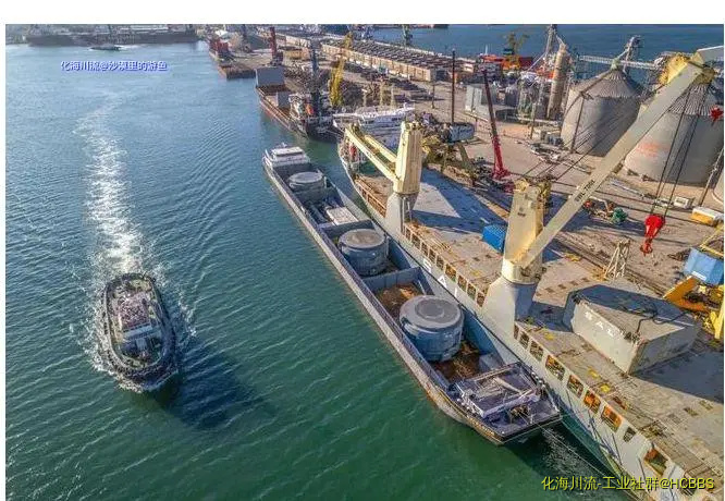

2023年3月,MAN Energy Solutions为中国万华化学集团股份有限公司(以下简称“万华化学”)完成了世界上最大熔盐反应器的建造,用于其新建的顺酐工厂,以生产可生物降解塑料。该反应器每个重达655吨,已被装载到船长135米的“Excelsior”号上。这些反应器将从德国代根多夫出发,通过多瑙河到达罗马尼亚的康斯坦察港口,再由远洋船运送至目的地——山东省烟台市。每个反应器高近7米,直径约12米,由38,500根管组成。
万华化学将使用这三台熔盐反应器来生产顺酐。该化学产品会用于生产可生物降解塑料的原材料PBAT(聚己二酸对苯二甲酸丁二醇酯)。此次合作,将助力万华化学建成全球最大的顺酐工厂之一,届时其年产能将达到20万吨。

MAN代根多夫现场负责人Norbert Anger表示,“该熔盐反应器年产能可达6.7万公吨,是世界上迄今为止建造的最大熔盐反应器。目前,只有MAN具备建造此类大型反应器系统的专业技术和卓越能力。”
每个反应器高近7米,直径约12米,由38,500根管组成。通过调整管径大小,该系统的功耗将得以优化,实现更高效的工艺效率,并降低催化剂床的压降(流体在管中流动时由于能量损失而引起的压力降低)。反应器的工作温度可高达450°C。然而,受益于DWE反应器出色的温度控制,38,500根管子的操作条件近似一致,从而最大限度地提升产量和可选择性。

看来对于年产20万吨顺酐装置,青岛炼化项目和齐翔腾达项目采用国产列管式反应器,数量为4台;万华项目采用更大尺寸的进口DWE反应器,数量为3台。

另外,张化机为恒力石化(大连)新材料科技有限公司制造的顺酐反应器,每条年产21万吨的顺酐生产线也仅需3台反应器。

一家整体进口
一家整体制造
一下在现场分段制造安装

张化机给恒力制造的21万吨顺酐反应器(3台),4万多根换热管。康瑟工艺,设备内径9.29米,最大外径11.4米。重180吨。
