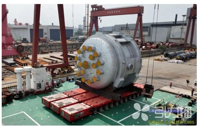

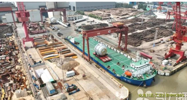

2023年7月6日,在张家港锦隆重件码头,张化机(苏州)重装有限公司生产的首批3台顺酐反应器顺利装船发运。该设备最大外径11.4米,单体重量达780吨,内置换热管4万根,是目前国内最大的单体顺酐反应器。
据悉,此次完工交付的大型顺酐反应器,是为恒力石化(大连)新材料科技有限公司订制,共计12台,用于年产4×21万吨顺酐装置的高端新材料项目。

顺酐是一种基本有机化工原料,有着广泛的开发和应用前景。“该设备主要采用氧化法制顺酐,再用顺酐制作BDO,即可降解塑料的重要原材料。此前,同工艺类型的设备主要依赖于从德国制造商进口,而此次交付的顺酐反应器从前期参与设计,到制造、检验,均由张化机完成。
设备在使用过程中,存在剧烈的吸热、放热反应,工况极为苛刻。顺酐反应器内部排列了多达4万根换热管,如此庞大数量的管子,对反应器的设计、焊接制造等都提出了非常高的要求。
面对高标准、严要求的产品制作,前期,张化机与设计院进行了充分沟通,从结构工艺进行优化,在生产环节组织多次技术交底,让施工者了解和掌握技术要求和制造规范,最后检验人员着重把握质量关键点。据了解,张化机此次生产顺酐反应器从设计、原材料采购开始,直至首批制造完工交付,共历时11个月。
