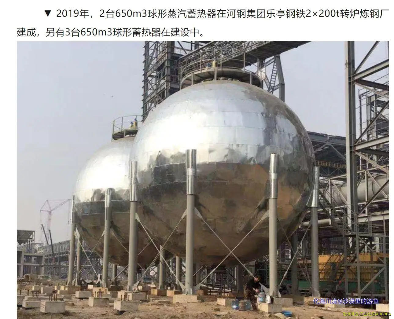

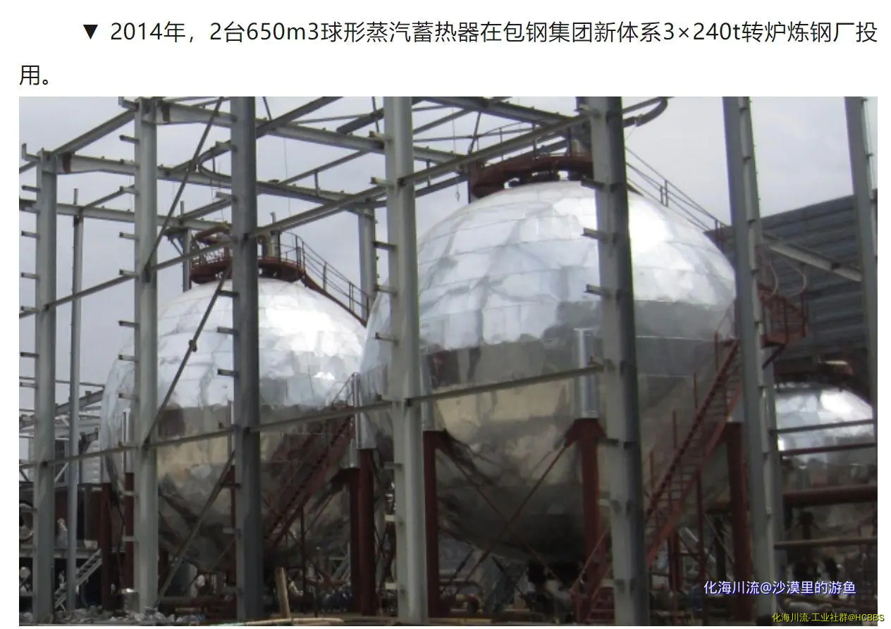

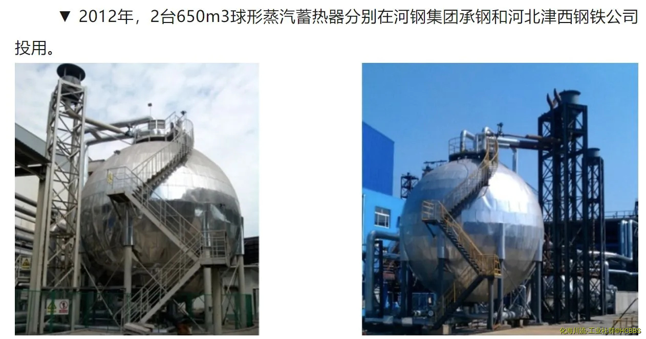

球形蒸汽蓄热器是中冶京诚旗下北京京诚科林环保科技有限公司自主研发的独家专利产品,国际首创。迄今为止,已在河钢集团承钢、河钢集团乐亭钢铁、包钢集团、山钢日照、河北纵横丰南、河北津西钢铁等30余家大中型钢铁企业成功应用。近年来,每年供货约10套,已得到市场的普遍认可。
        球形蓄热器诞生于2010年。中冶京诚成功将球罐应用为高温高压容器,这是中国乃至世界首创。由于球体自身优越的物理属性,球形蓄热器蓄热效率高、投资省、占地小、运行维护量小、出口蒸汽干度高等众多优势与生俱来,为低压蒸汽综合利用带来了巨大的技术进步。

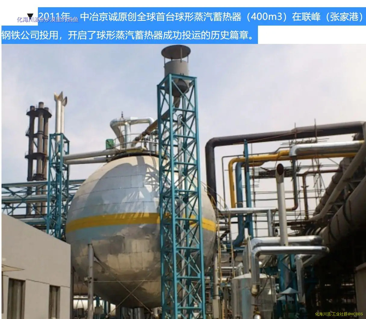

2011年,中冶京诚原创全球首台球形蒸汽蓄热器(400m3)在联峰(张家港)钢铁公司投用,开启了球形蒸汽蓄热器成功投运的历史篇章。

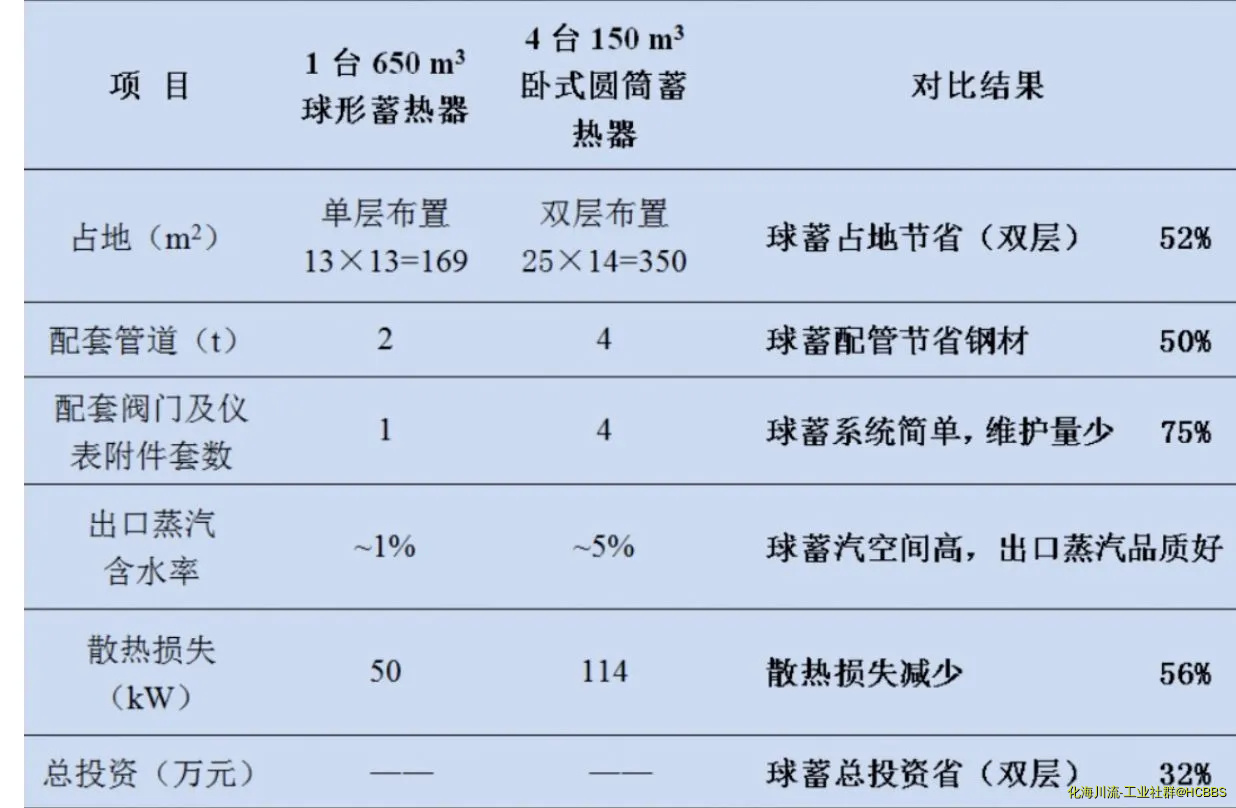

        球形蓄热器诞生于2010年。中冶京诚成功将球罐应用为高温高压容器,这是中国乃至世界首创。由于球体自身优越的物理属性,球形蓄热器蓄热效率高、投资省、占地小、运行维护量小、出口蒸汽干度高等众多优势与生俱来,为低压蒸汽综合利用带来了巨大的技术进步。其与传统卧式蓄热器的指标对比详见下表。
