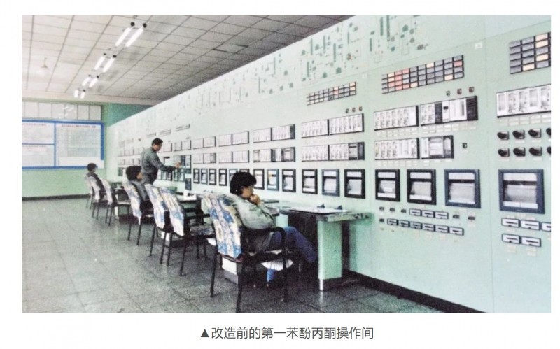

970年6月,燕化公司建成了国内第一套万吨级苯酚丙同装置。装置以苯和丙烯为原料,采用异丙苯法生产苯酚丙同。该装置于1970年7月1日生产出第一批产品。设计产能苯酚0.6万吨,联产丙同0.36万吨。
建设万吨级装置采用的技术,主要依托国内两套中试装置。由于两套中试装置只进行过各工序短时间间断开车,不能提供完整的数据,给工业装置的设计带来极大困难。当时,本着“有条件要上,没有条件创造条件也要上”的精神,在做了一些必要的补充实验后,完成了装置设计、建设和开车。整个过程中遇到的困难和问题之多是可想而知的,建设一套装置难,开好一套装置更难。装置开车后经过不断的改进和完善,于1972年实现了连续运转。
发表于 2023-7-2 19:18:29
1974年8月21日23时58分,一切都像往常一样的进行着交接班,突然一声巨响,盛有过氧化氢异丙苯的321罐发生了爆炸。事故的直接原因是开车时提浓冷却器上水阀门未打开,检查发现后虽然打开了,但由于321罐进料管与出料管都位于罐底,走近路的过氧化氢异丙苯难以和罐上部热料混合,导致储罐上部热料长时间积存,随后发生热分解而引起爆炸。这次事故造成13人死亡(包括天津大学实x i师生2人),5人重伤,17人轻伤,氧化工段厂房部分墙壁被爆炸气浪推倒,仪表和配电室大部分被烧毁,设备损坏严重,直接经济损失28.6万元。为了铭记历史的惨痛教训,燕山石化将每年的8月份定为公司安全生产月。

随着市场对苯酚丙同需求的迅猛增长,迫切要求扩大装置的产能。1986年,燕化公司引入日本三井油化技术,建设年产苯酚5万吨、丙同3万吨的第一苯酚丙同装置。从此,燕山石化苯酚丙同装置的技术水平达到了上世纪70年代末的国际水平。异丙苯是生产苯酚丙同的中间体,引进的苯酚丙同装置要求采用三氯化铝作主催化剂,干氯化氢作助催化剂。采用这道工艺不仅排放的污水量大而且对设备和管道腐蚀严重。为了解决这个问题,1998年,燕化公司自主研发新一代催化剂,新型催化剂和生产工艺的投用,降低了职工劳动强度,实现了异丙苯生产过程污水的零排放,从源头消除了环境污染和设备腐蚀问题。
发表于 2023-7-2 19:20:29
发表于 2023-7-2 19:20:53
2003年,第一苯酚丙同装置利用燕山石化自有技术,与华泰工程公司共同完成设计,将装置扩能至16万吨/年。其中,烃化单元采用自行开发的YSBH分子筛催化气相法合成异丙苯工艺进行改造,达到当时国际先进水平。
