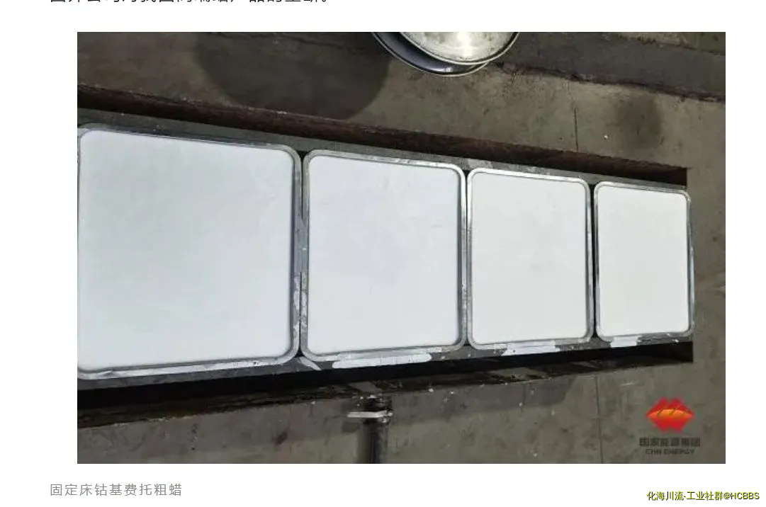

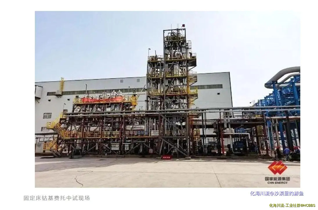

2020年11月,国家能源集团北京低碳清洁能源研究院(以下简称低碳院)固定床钴基费托合成技术在300吨/年的中试装置上顺利通过72小时标定,技术各方面的性能指标均达到了国际先进水平。
72小时标定结果表明,每吨催化剂每小时的产油量大于0.14吨,油品的总选择性超过了90%,副产品甲烷的选择性小于6%。技术主产品为高熔点的费托蜡,蜡在油品中占比超过75%,粗蜡产品的滴熔点超过110℃。
根据中试结果,采用低碳院开发的固定床钴基费托合成技术,每生产1吨油品合成气原料的消耗量小于5700标准立方米,且油品中大于75%的产品为高熔点的费托蜡。目前,市场上国产70号蜡售价超过7500元/吨,进口105号蜡售价超过15000元/吨,即使在当前的低油价下低碳院固定床钴基技术的经济性依然突出。低碳院固定床钴基费托技术产出的高熔点粗蜡可高收率地分离出105号和115号等高端蜡,具有极高的经济价值,可打破国外公司对我国高端蜡产品的垄断。
经过5年的技术攻关,低碳院钴基费托技术团队成功开发了以高熔点蜡为主产品的固定床钴基费托合成技术,关键指标均达到了国际先进水平。固定床钴基费托技术的成功,开拓了煤制高附加值化工产品的新技术路线,对我国煤炭清洁、高效、高附加值利用具有重大的意义,将进一步提升我国在煤间接液化技术领域的综合水平,增强煤间接液化技术在煤化工领域的竞争力。

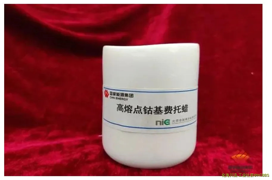

2021年2月,中国石油和化学工业联合会在北京组织专家对国家能源集团北京低碳清洁能源研究院开发的“富产高熔点蜡的固定床钴基费托合成催化剂与300 t/a中试”技术进行科技成果鉴定。
鉴定委员会一致认为,低碳院开发的固定床钴基费托合成技术成果创新性强、技术处于国际先进水平,应用前景广阔,建议加快推广应用。
“富产高熔点蜡的固定床钴基费托合成技术”是低碳院自主开发的一项煤制高附加值化学品的新技术,是针对煤化工技术 “高端化、多元化、低碳化”路线科研攻关的最新成果。
该项技术不仅适合大规模煤炭原料的高附加值转化与利用,而且适合小规模的焦炉气、电石炉尾气、煤层气及生物质基合成气原料的转化。使用该技术生产的高熔点蜡芳烃与金属杂质含量极低(ppb级),产品满足食品级标准。此类高熔点蜡产品在聚烯烃与PVC加工,热熔胶(如EVA蜡)、染料、油墨、化妆品、电子及航空航天等领域均有广泛的应用。此外,该高熔点蜡还可以被进一步延伸加工生产风机与重型机械等使用的重质润滑油及食品级白油等产品。技术具有产品附加值高与产业链长的双重优势。

生产该类高熔点蜡的固定床钴基费托合成技术长期被国外公司垄断,且不对国内转让技术。低碳院煤化工技术研发团队在新型钴基催化剂和核心反应工艺技术方面进行突破性创新,成功开发出成套技术,实现了催化剂从实验室到工业装置的放大,并在300 t/a中试装置上完成了中试验证。中试结果表明该技术吨产品合成气耗量低于5 700 m3,粗蜡产品滴熔点高于110 ℃,产品中蜡油比大于5.0。技术核心催化剂在生产过程中抗波动能力强,副产物甲烷选择性低,高熔点蜡选择性高。技术在原料利用率、蜡产品选择性和时空收率等关键指标上均达到国际先进水平。
该项技术的研发突破将为我国煤炭、焦炉气等原料的清洁、高效与高附加值利用提供一种新的途径,也将进一步提升我国在煤化工技术领域的综合技术水平。
