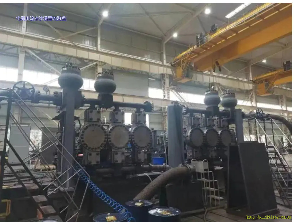

2023年4月18日,重庆水泵公司研发生产的首台双联三缸单作用液压隔膜泵成功试车。该泵是目前国内技术参数最大的双联高压煤浆给料泵。双联高压煤浆泵研制的成功,标志着公司完全进入煤化工行业高压煤浆泵市场,实现了高压煤浆泵市场跨越式发展。
高压煤浆泵是山东某公司炼化一体项目气化装置用核心设备,在该型双联高压煤浆泵研发过程中,公司运用了最新的隔膜技术、阀技术、密封技术、智能补排油隔膜行程控制技术、脉动控制技术、PLC控制技术及曲轴相位控制技术等。总装车间、电气室及矿浆泵室人员之间团结协作,高效推进首台双联高压煤浆泵装配和性能试验工作。
高压煤浆泵在试验过程中,两出口流量偏差≤2%是双联高压煤浆泵验证的关键点,同时要求额定流量无负偏差,且正偏差≤3%。经过48小时试水试验,该泵具有运行平稳,噪音小等特点。技术人员通过对试验数据的核验计算,流量、压力均满足设计要求,设备运行平稳后两出口流量偏差在1.3%~1.9%之间,额定流量正偏差≤1.6%。试验数据表明公司首台双联高压煤浆泵顺利通过性能试验,以高标准实现了用户对双联高压煤浆泵的参数指标要求,用户专家组在现场进行试验见证过程中给与的了高度评价。
