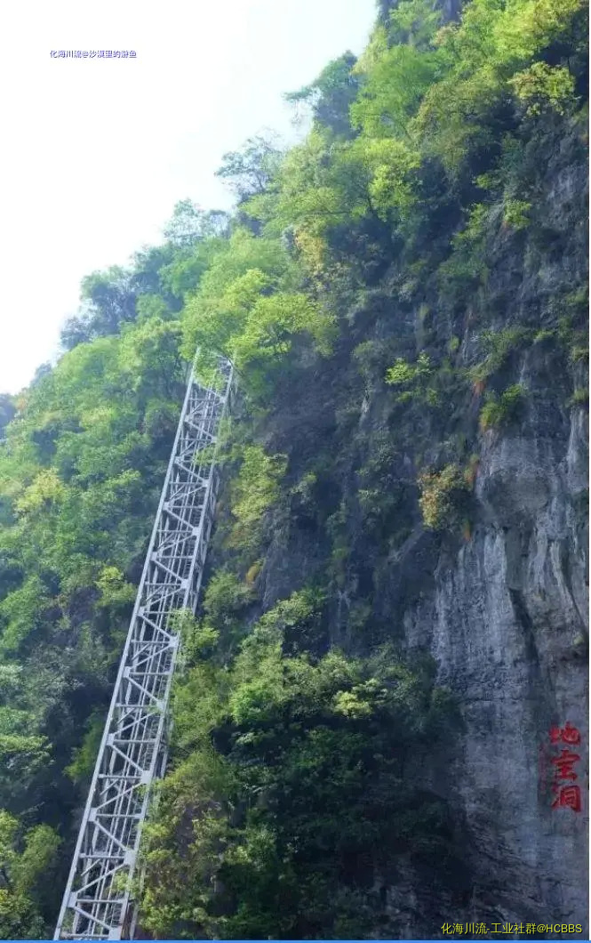

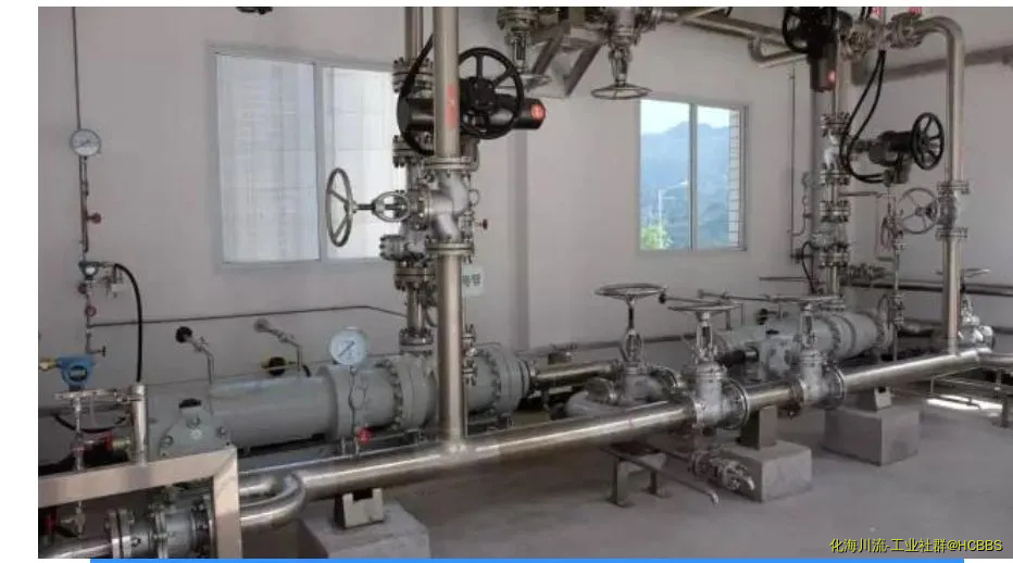

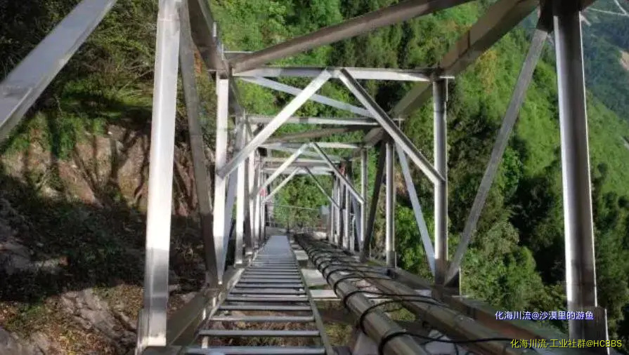

 郎酒大落差输酒管线项目位于郎酒二郎基地辖区,是郎酒突破崇山峻岭的地域限制、实现原酒高效转运的重点工程项目。该管线起点位于黄金坝五万吨酒库,终点位于天宝峰16万吨酒库,自2016年5月开工建设,历时9个月,于2017年1月建成投用,双向双通道输酒管线,可实现黄金坝五万吨酒库任一酒罐与天宝峰16万吨酒库各罐区之间任一酒罐双向自动输酒功能,是世界第一条最大落差输酒管线。
本管线采用了多项行业领先技术,克服了因悬崖峭壁带来的施工难度大、运行风险高等问题,管线最低处海拔575米,最高处海拔845米,静态高差270米,动态高差350米,单管全长2023米,采用两台110KW食品用高效屏蔽泵,单向输酒能力可达40-60t/h,总投资973万元。本管线采用PLC自动控制装置,配套管道防盗监控及震动报警系统、火灾及可燃气体报警系统。光纤干涉技术首次在输酒系统使用,通过光的特性变化经报警控制器的特殊算法和分析处理,精确区分第三方入侵行为与正常干扰,实现报警及定位功能,全程保护管线,确保安全运行。
